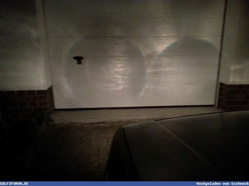

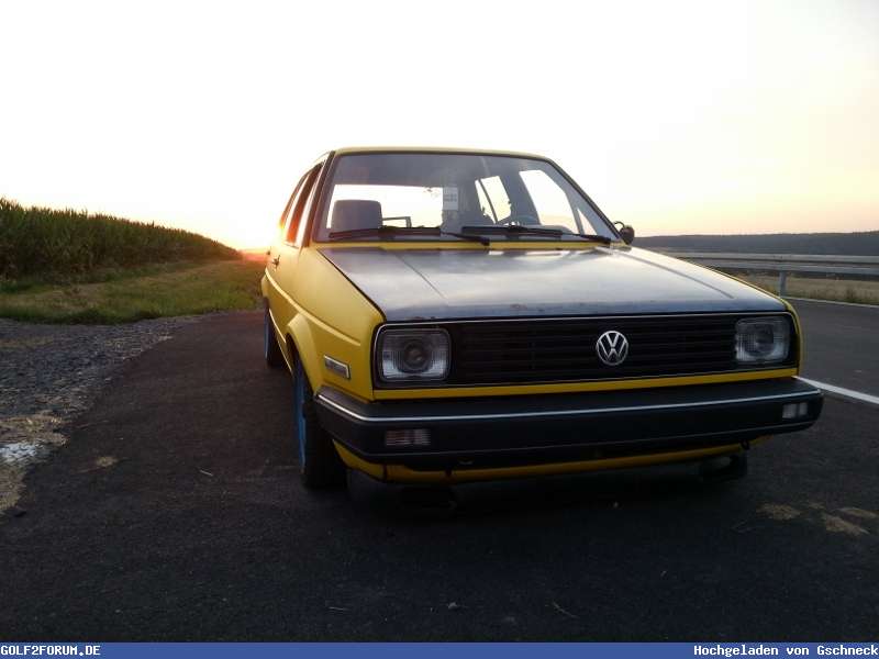

Und zwar habe ich meine normalen H4 Scheinwerfer in meiner Westmorelandfront gegen DE Linsenscheinwerfer getauscht. Die Scheinwerfer sind meines Wissens nach die gleichen die auch in der Hella Front für das Abblendlicht zuständig sind.
Das ganze Problem an der ganzen Sache ist das die Dinger ein absolut erbärmliches Licht machen. Kennt sich jemand mit sowas aus und hat einen Tipp für mich?
Anbei hänge ich noch Bilder von den Scheinwerfern und vom Lichtkegel an.
Ich bin echt dankbar für jeden Tipp von euch.

Hier noch die Scheinis wink

H1 kommt da rein, deswegen leuchtet es so
