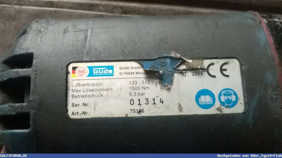

Ich kann nur den aufm Foto empfehlen. 500liter kompressor brauchst net. Das durften auch die wenigsten Hausstromanschlusse schaffen ... Aber ein großer Kessel und bissel besserer Kompressor ist immer gut. Sonst gehts nur 5 Sekunden lang gut ... Grins...
Beitrag 08.07.2014 16:05 Uhr
Der hat ja auch 1500nm Moment....Da geht schon was wink
