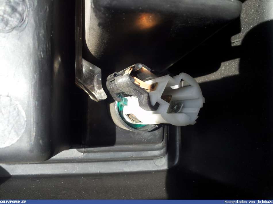

ich möchte in meinem Golf 2 den Kassettenhalter und die kurze Mittenkonsole um den Schalthebel durch eine durchgehende (mit Ablagefach, Aschenbecher und Zigarettenanzünder/Navi-Ladebuchse) ersetzen.
Diese habe ich schon gebraucht gekauft, weiß jetzt aber nicht:
1. ob in dem Wagen (scheinbar die einfachste Ausführung) irgendwo Anschlusskabel dafür verfügbar sind? unter der Lenkung (?), habe ich einmal irgendwo gelesen.

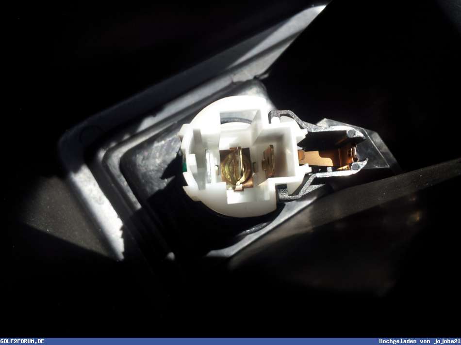

2. Wie ich an diese rankomme? und sie genau anschließe? (siehe Fotos, Zigarettenanzünder von hinten)
3. Wenn unter der Lenkung keine Anschlusskabel sind, wie ich ansonsten am einfachsten Kabel (vom Sicherungskasten?) abzweigen/verlegen kann?
2,5mm2 Kabel (rot und schwarz), Kabelschuhe, Stromdiebe, wie auch ein 12V, 50A Relaisschalter wären vorhanden. Vielleicht kann ich auf diese aber auch verzichten, falls das ganze schon über den Sicherungskasten abgesichert ist (?).
Vielen Dank für eure Ratschläge.
Beitrag 05.08.2014 18:21 Uhr
Eigentlich haben doch alle 2er nen Ziganzünder oder nicht?
Kabel müssten dann hinter der Mittelkonsole liegen, direkt am unteren Ende vom Armaturenbrett, kann auch sein dass die Kabel irgendwo im Fahrerfußraum zwischen Armaturenbrett & den Verkleidungen hängen
