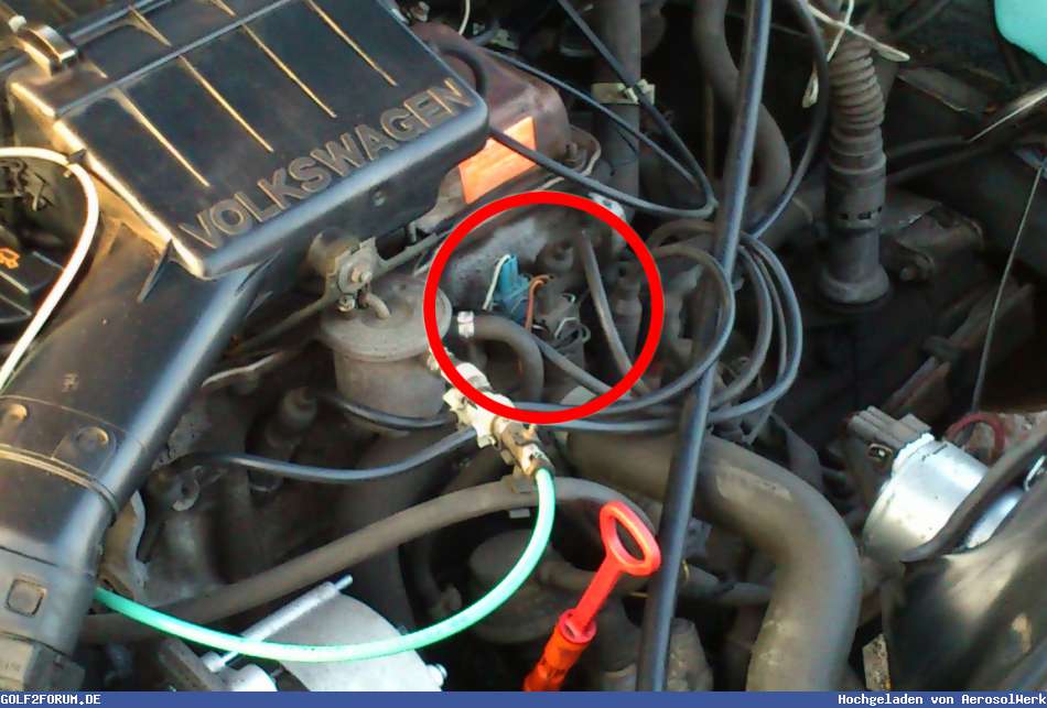

Beitrag 24.10.2014 23:58 Uhr
Also bei meinem PN 1,6l  Bj.91 sieht das ganze da so aus.
Beitrag 25.10.2014 13:38 Uhr
Danke AerosolWerk fürs hochladen,bei mir gings gestern nicht.
Bei mir sieht das auch so aus.Weist Du,ob es da verschiedene Ausführungen gibt?
Kann ich mir eigentlich nicht vorstellen,würde mich aber trotzdem mal interessieren.
Wenn es ein PN mit 2EE ist,muß es da doch einen blauen gebe,oder?
Vielleicht hat der Vorbesitzer den blauen gegen einen schwarzen ausgetauchscht,
weiß nicht,was für einen wert der hat.
Chris,mach doch mal ein Bild,wie das bei Dir aussieht.

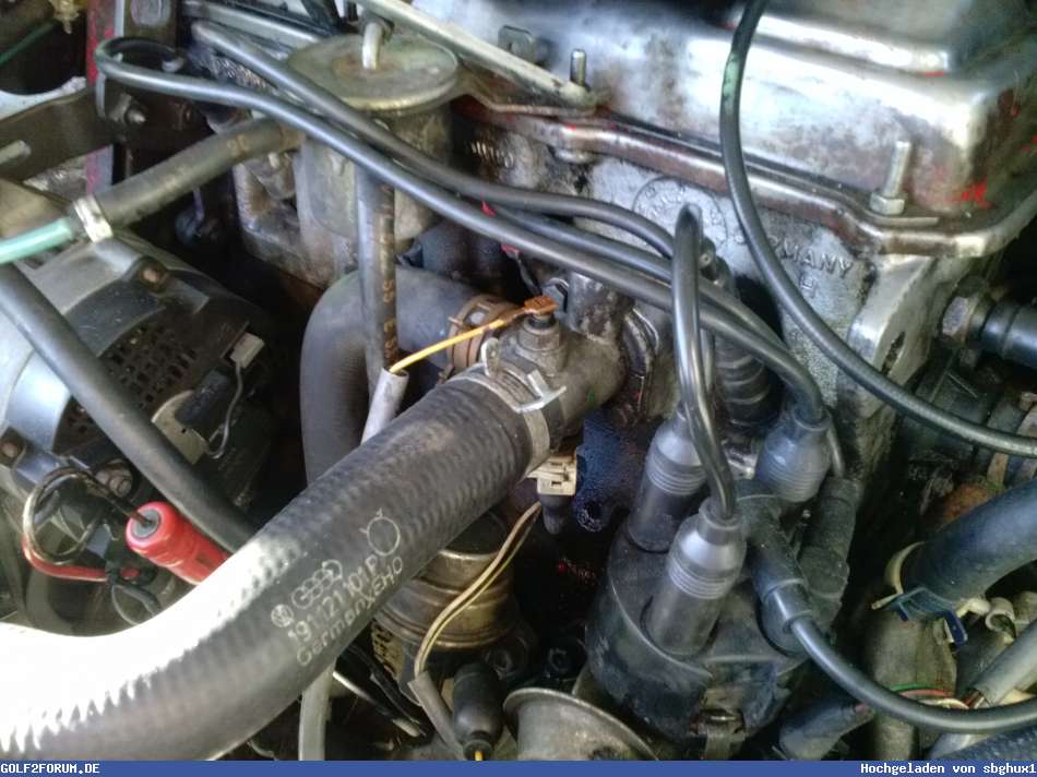

Beitrag 02.11.2014 22:51 Uhr
So sieht das bei mir aus..

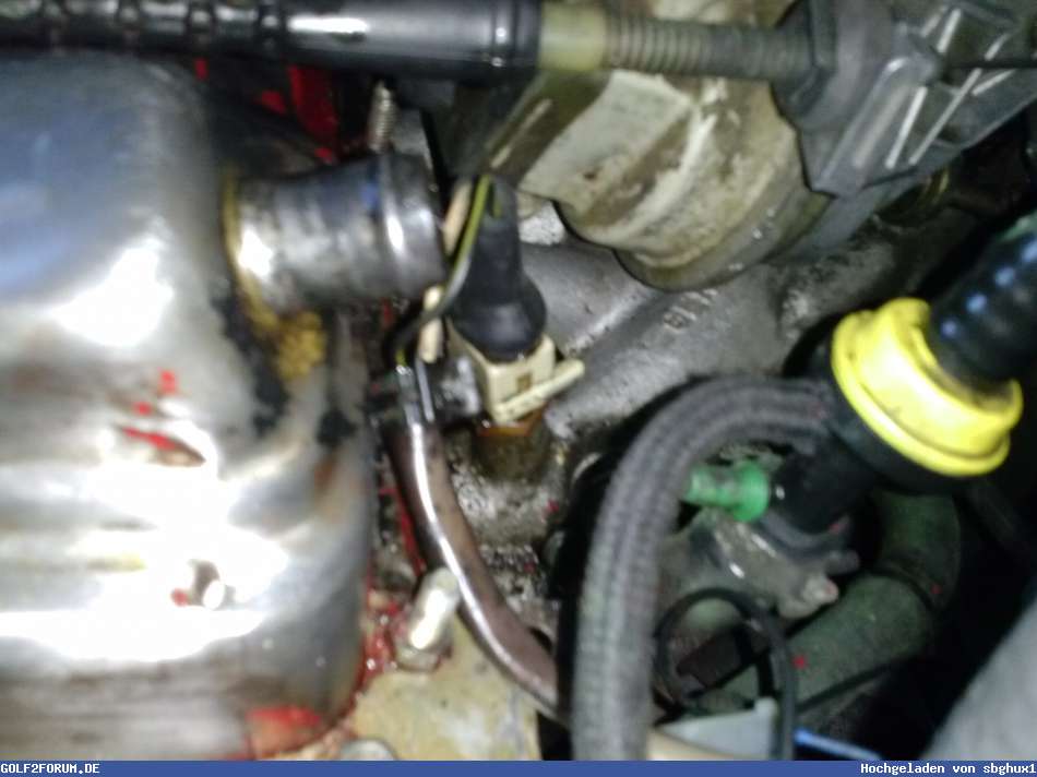

Beitrag 02.11.2014 22:58 Uhr
Sry Leute für die ziemlich großen pausen zwischen meinen Updates aber geht sich nicht anders aus mitm Schraubn..
Und dieser Temp. Fühler der rechts unterm Vergaser sitzt, wenn man von vorne aufs Auto schaut, zeigte beim ausmessen mit dem Multimeter 3.4 Kiloohm an, anstatt dem sollwert von bis zu 2,4!
Beitrag 03.11.2014 18:53 Uhr
Hi Chris,
das ganze sieht mir nach einer älteren Version aus,ich kenne das nur mit einem kuntstoffflansch.
Der hintere,an der Vergaserbrücke ist normalerweise ein Schalter für die Saugrohr-Vorwärmung,
der glaube ich ab +15 Grad einschaltet.
Dieser steuert einen Heitzigel,der sich unter dem Vergaser in der Brücke befindet.
Da ist doch noch ein Fühler unten am Flansch.
Ich weiß jetzt leider auch nicht,welcher für die Temp.Anzeig und für den Vergaser ist.
schau mal,was deine Temp.Anzeige macht,wenn Du das kabel vom oberen abziehst,
aber den Stecker nicht gegen Masse kommen lassen!!!
