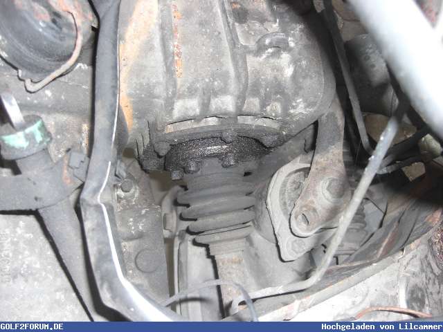

Beitrag 11.10.2014 10:34 Uhr
DANKE erst mal für die Hinweise !
Sorry - ich komm' aus der Heckantriebsfangruppe und habe noch nicht an Fronttrieblern geschraubt.
Muss ich die Antriebswelle vor dem Entfernen des Deckels (siehe Foto) abschrauben ?  (Ich fürchte ja)
Und vermutlich benötigt man einen ganzen Rattenschwanz an Dichtungen und Simmeringen ?
Thanx
Michael
Beitrag 11.10.2014 15:28 Uhr
Lass erst mal alles zusammen, ich versuche mal meinen Caddy-Kumpel und Automatikfanatiker aus Magdeburg ans Telefon zu bekommen, der weiss es sichher!
Beitrag 11.10.2014 18:01 Uhr
kutscher-uli:
Ich habe geradr mit ihm telefoniert. Von unten geht gar nicht, wenn du den Deckel abnimmst siehst du nur das Labyrinth, kommst da aber nicht weiter. Er hat es selber schon mal geschafft mit einem spitzen Schraubenzieher und einer Telskopkralle ein Ritzel wieder heraus zu bekommen, ist aber fummelig und kann lange dauern.
Wenn das alles nicht klappt muss man das Getriebe zerlegen um das Ritzel rauszuholen. Da das aber finaziell nicht lohnt, muss man sich eben überlegen das Risiko einzugehen ob sich das Teil vielleicht irgendwo "gut ablegt", so das es keinen Schaden anrichtet. Wird es im Getriebe zermahlen ist es aus.
Such noch mal alles rund um die Getriebeöffung von aussen ab, evtl. hast du Glück und es liegt auf dem Aggregateträger!

Beitrag 16.10.2014 20:53 Uhr
Feedback:
Mein Schrauberkönig hat mit einem Endoskop (mit kleinem Bildschirm) das Ritzel gesichtet und mit Haken & Ösen rausgeholt.
Alles gut gegangen.
Thanx für alle Tipps und Unterstützungen !
