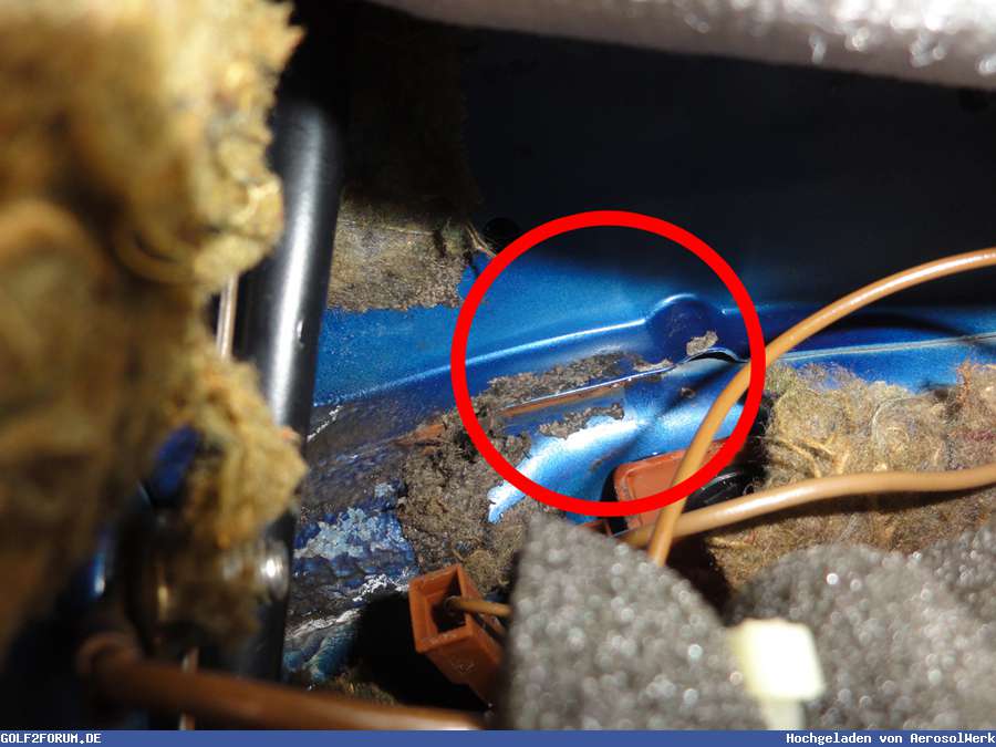

So, komme grade aus der LKW Waschanlage und habe nun die Stelle gefunden. Aus dieser Blechfalz tritt das Wasser hervor, läuft mir seitlich in den Sicherungaskasten rein, tropft dann unten auf die Abdeckung inkl. Filz und weiter dann nach hinten unter den Teppich. Diese Blechfalz befindet sich in höhe der Frontscheibe/Wischer. Unter der Gummidichtung von der Scheibe ist alles nass, könnte es dadurch kommen ?
