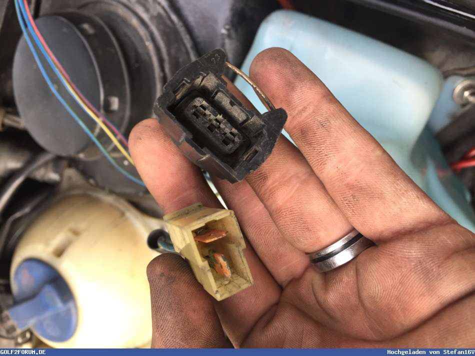

kann mir wer sagen für was
diese zwei stecker in meimem
16V sein sollen ?
sind übrig geblieben und finde
dafür rein gar nichts . .

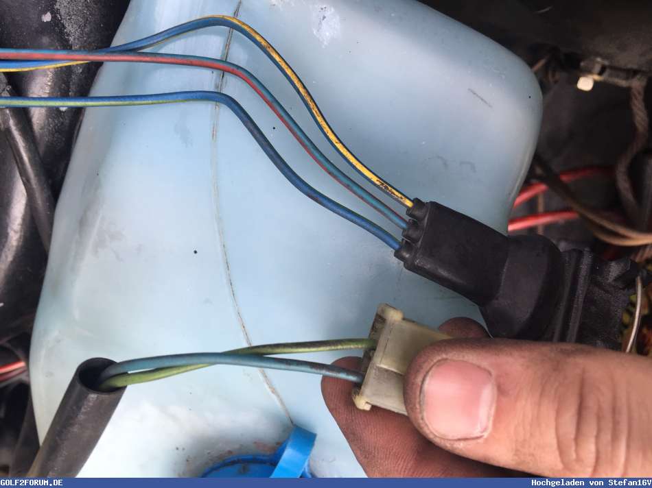

ja is vom mkb
vom PL 16V neue ZE
bei dem 3poligen stecker
wenn ich da den ersten pin
auf masse lege dreht motor auf 3000 hoch
die anderen 2 tut sich nichts
Beitrag 28.03.2016 21:40 Uhr

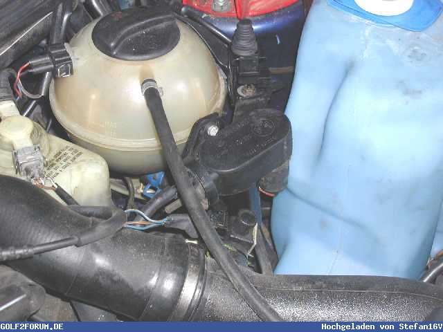

Habs durch zufall gefunden is ein zusatzstecker vom g60  für ein
zusätzlichen lufteinlasventil . .
Beitrag 28.03.2016 21:51 Uhr
Welcher der beiden?
Beitrag 28.03.2016 22:05 Uhr
1,8turbo:
Welcher der beiden?
der 3 polige

Aber wieso sollte ein Stecker der für irgendwas vom G60 ist an deinem 16V sein?
Wenn du den unteren Stecker meinst, vom Bild, der ist vom CO Geber.
Der 2 Polige "könnte" für den Klimakompressor sein, alternativ noch Wischwasch Düsen Heizung.
Aber wenn der Motor doch läuft ist es doch eigentlich egal wofür die Stecker sind oder?
Der 3 Polige "könnte" vielleicht vom Drosselklappen Poti sein. Haben aber nur die Automatik Fahrzeuge.
