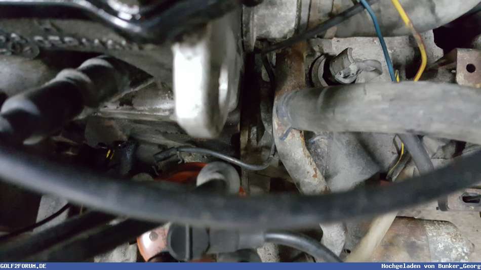

Hallo uli sorry ich bin neu hier
Also ich habe zündkabel ohne loch in der mitte siehe bild!
Meine verteilerkappe hat bei allen 5 anschlüssen keine stift in der mitte.

Dann hatten wir ein klassisches Missverständniss, du meintest aussen bei den Kabelanschlüssen und ich dachte innen mittig der Schleifkontakt für den Verteilerfinger.
Das Zündkabel auf dm Foto passt so in die Verzeilerkappe. Die kleinen Sifte die du meinst sind innen an dem Kontaktteil am Kabelende. Die gibt es in zwei Varianten, einmal zum eindrehen und einmal zum verlöten.
Das Kabel vom Magnetschalter zur Zpndspule braucht man nur wenn man entweder eine Zündspule mit Vorwiderstand hat oder das Anschlusskabel (15) der Zündspule ein Widerstandskabel ist. In beiden Fällen wird die Zündspule nicht mit 12 sondern nur mit ca. 9 Volt bestromt. Allerdings fällt durch die hohe Stromaufnahme des Anlassers beim starten die Spannung sowieo auf ca. 9 Volt ab. Darum wird die Zündspule während des Startvorgangs vom Magnetschalter aus gebrückt. Ohne diese Brücke gäbe es keinen gescheiten Zündfunken.
