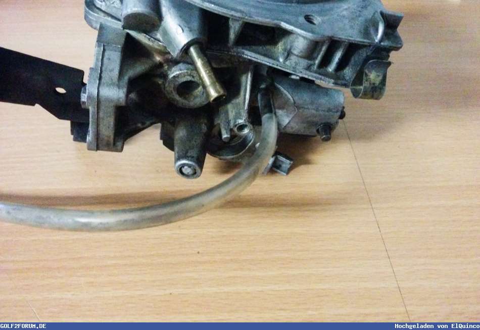

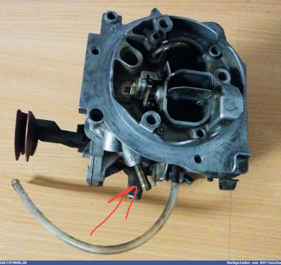

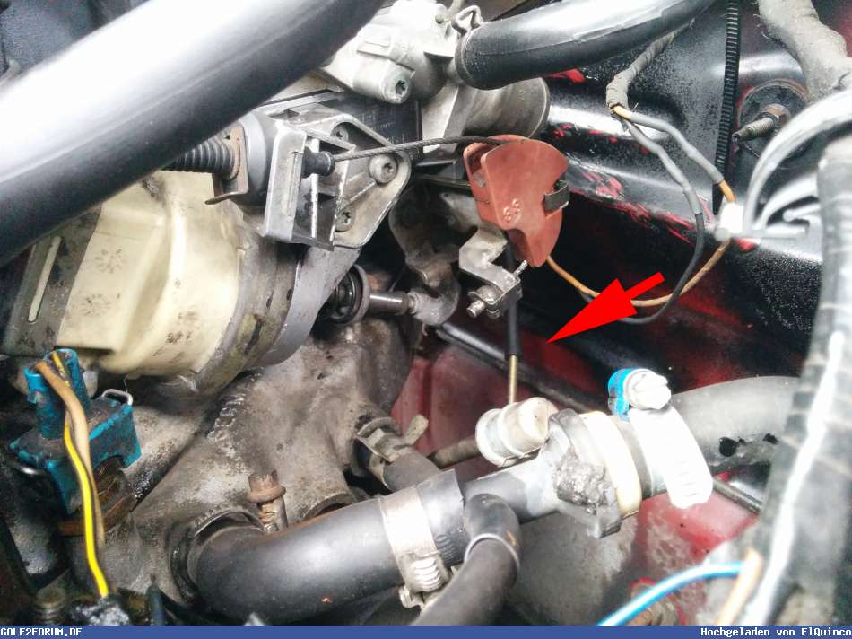

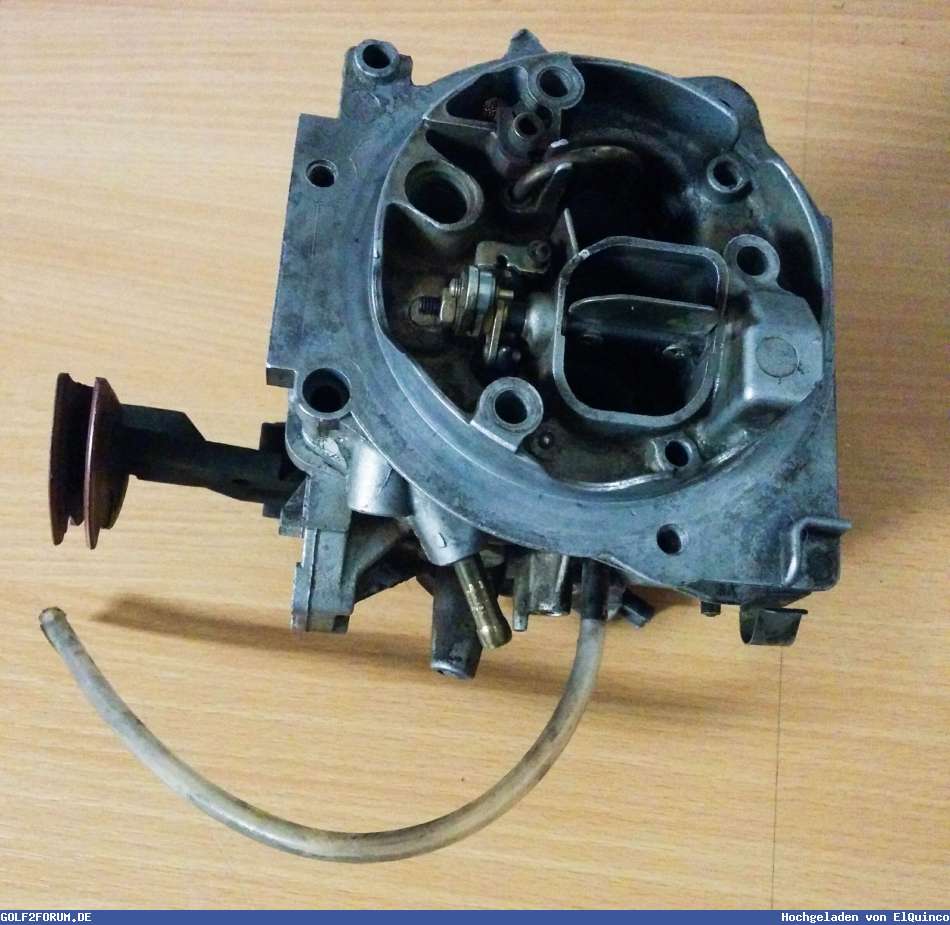

Nun bin ich mit meinem Latein so langsam echt am Ende... Eine einzige Sache habe ich gefunden: am Vergaser ist ein Schlauch ohne Anschluss. Im Ende steckte lediglich ein abgebrochener Nippel. Ich kann in Reichweite des Schlauches aber absolut keine Stelle finden wo er abgebrochen seien könnte.
Auf den angehängten Bildern sieht man den Schlauch, der inzwischen verschlossen ist und einen anderen 2EE samt Schlauch.
Gibt es hier nun kundige Mitglieder, die mir sagen können wohin der Schlauch gehört? Gerne kann auch ein anderer PN Fahrer ein Foto hochladen.

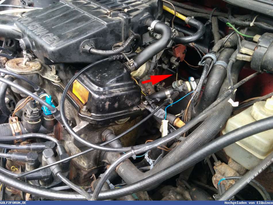

Im Vergaser gibt es einen Filter im Kraftstoffzulauf. Auf dem Foto mit dem roten Pfeil markiert. Hast du den gewechselt ? Der Filter kann mit einer Schraube (M3), die ungefähr 5mm hinein gedreht wird, heraus gezogen werden.

HSV-Sascha:
Hallo Sascha,
Danke für die Antwort.
Ja den Filter habe ich bei der Reinigung des Vergasers ebenfalls gereinigt.
Ein Foto von deinem PN wäre klasse. Eventuell ist mein Problem damit gelöst und der Schlauch kann wieder angeschlossen werden.

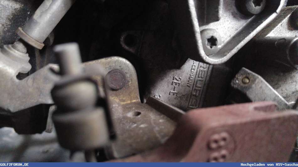

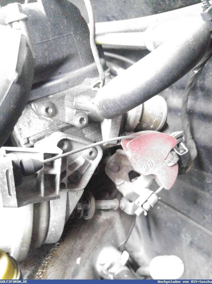

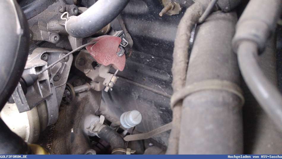

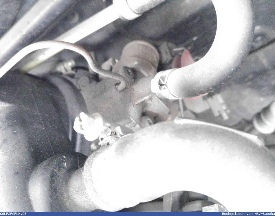

Hier mal Fotos, allerdings ist's schlecht zu fotografieren im eingebauten Zustand, aber sieh selbst...
Beitrag 15.10.2016 15:48 Uhr
HSV-Sascha:
Erstmal vielen Dank für seine Mühe und die Fotos smile
Wie du ja schon selbst gesagt hast ist es leider echt schlecht zu sehen und zu fotografieren. Auf deinen Fotos kann ich den Schlauch leider nicht sehen. Er liegt auf der ganz abgewandten Seite von du davor stehst. Evtl kann man ihn von der linken Seite aus sehen.

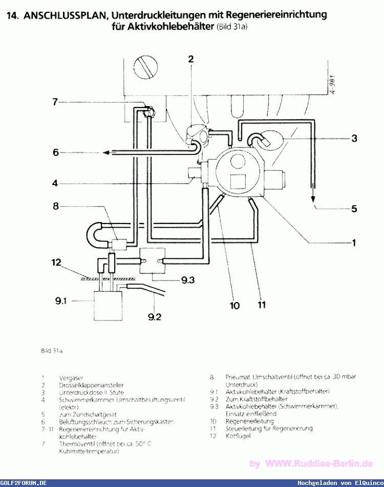

Ruddies-berlin.de ist natürlich bekannt. Habe sämtliche Service Schritte bereits durch. Dort gibt es auch einen Unterdruck Plan. Darauf kann ich den besagten Schlauch aber auch nicht ausmachen...
Evtl. Ist es Nummer 11 für die Steuersenkung für die Regenerierung.
Muss aber zugeben dass ich mit "Regenerierung" nichts anfangen kann.
Weiß jemand da mehr oder hat noch ein weiteres Foto?

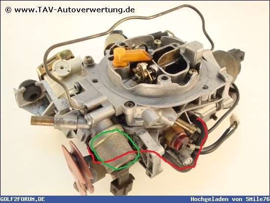

Auf Deinen Bildern ist ein transparenter Schlauch zu sehen.
Ist das der verschlossene Schlauch?
Wenn das so ist, dann gucke mal an das Taktventil für den Aktivkohlefilter.
Das Ventil (Grün) liegt direkt neben dem Gaszug (Halbmond aus Kunststoff).
An dem Ventil ist ein elektrischer Anschluss, ein Schlauch zum Aktivkohlefilter und ein Anschluss für den ominösen Schlauch (Rot).
Ich weiss allerdings nicht, ob das Dein Problem löst.
