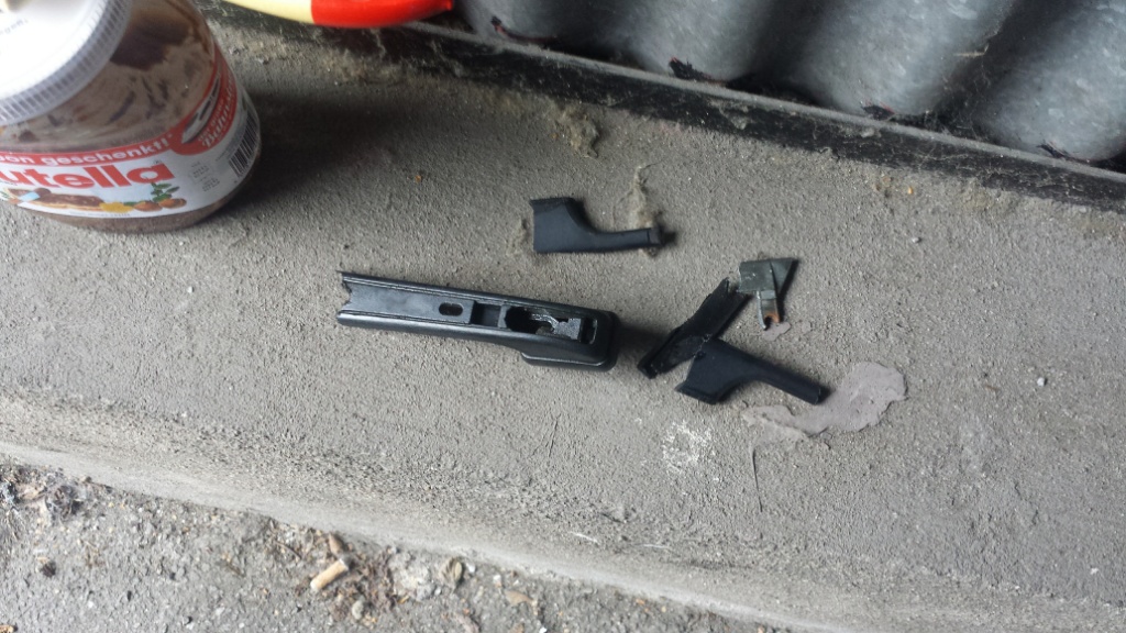

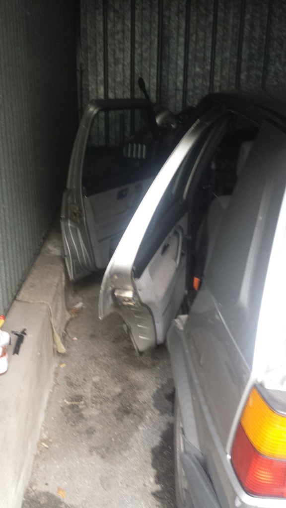

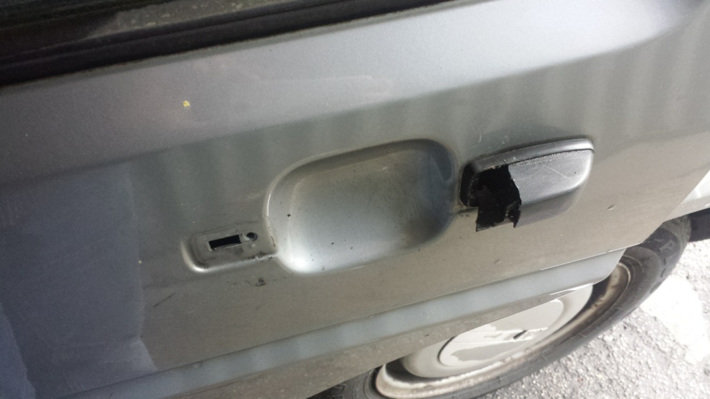

SO hab ich es vor ein paar Tagen an meinem Wintergolf gemacht. Nur ohne Flex, stattdessen mit Zange, großem Schraubendreher um die Mechanik zu bewegen wenn der Griff ab ist, und Gewalt. Und ganz wichtig: Mit Handschuhen, die abgebrochenen Teile sind echt spitz.
Bei mir war das Problem, das dem Vorbesitzer das bewegliche Teil vom Außentürgriff abgebrochen ist. Und Innentürgriff ging nicht, wegen Kindersicherung.
Ergebnis von 5 Minuten Zerstörungswahn:
