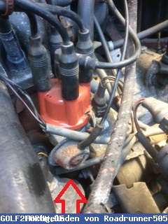

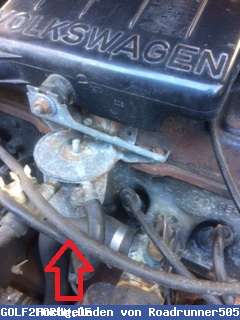

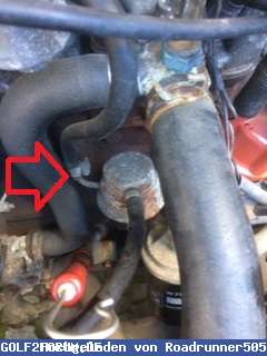

Dabei noch mal einige Fragen zu drei Dosen im Motorraum - was ist es, kann man es testen, muß es irgendwann getauscht werden und was passiert, wenn es nicht mehr funktioniert?
1. Das ist eine Dose beim Ölstab, der auch irgendwie mit den Kraftstoffleitungen zusammenhängt.
2. Das ist eine Dose, wo scheinbar Kraftstoffleitungen dran gehen (Benzinfilter?)
3. Das ist eine Unterdruckdose, die unten am Verteiler dran ist
Danke für Eure Infos, Mathias
