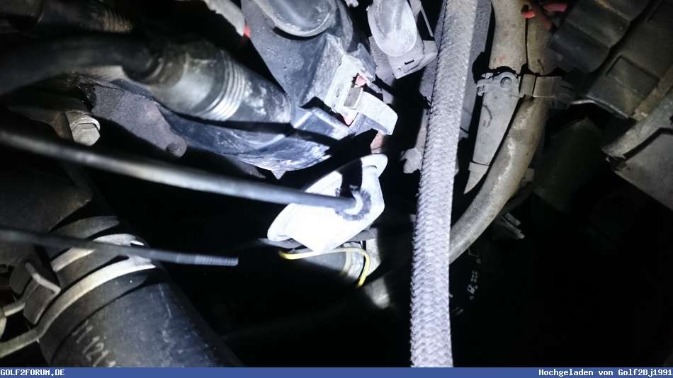

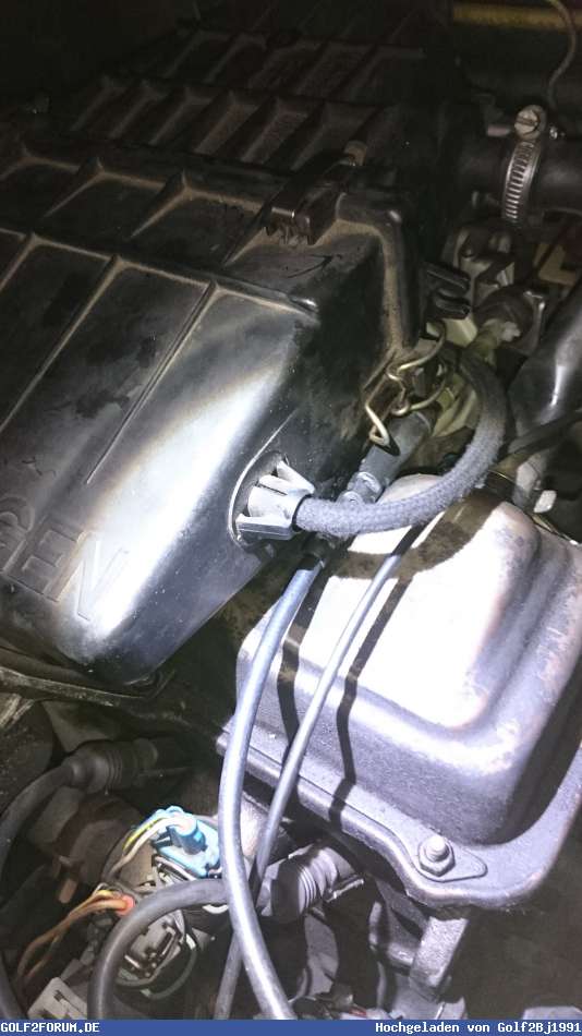

Letztes Wochenende sprang er wieder nicht an. Gestern haben mein Nachbar und ich es mit Startpilot versucht. Damit ging das Auto kurz an, aber auch trotz Gas geben wieder aus. Dann hat mein Nachbar einen kleinen Schlauch entdeckt, der an die Seite des Luftfilters passte (Bild 1). Diesen aufgesteckt, Auto sprang an, aber wieder ging die Drehzahl hoch. Dann hat er (aus welchem Grund auch immer) einen anderen Schlauch gezogen (Bild 2), die Drehzahl ging etwas runter. Schlauch wieder drauf, Drehzahl wieder hoch.....

Der kleine Schlauch ist die Unterdrucksteuerung der Zündung etc. Sollte so aussehen:
[EXTERN] http://www.ruddies-berlin.de/grafik/se2ee14.gif
Und hier eine sehr gute Reperatur Anleitung: http://www.ruddies-berlin.de/serv2ee.htm Aus dem sehr guten verlinkten Artikel gilt es u beachten: http://www.ruddies-berlin.de/si0019vw.htm
