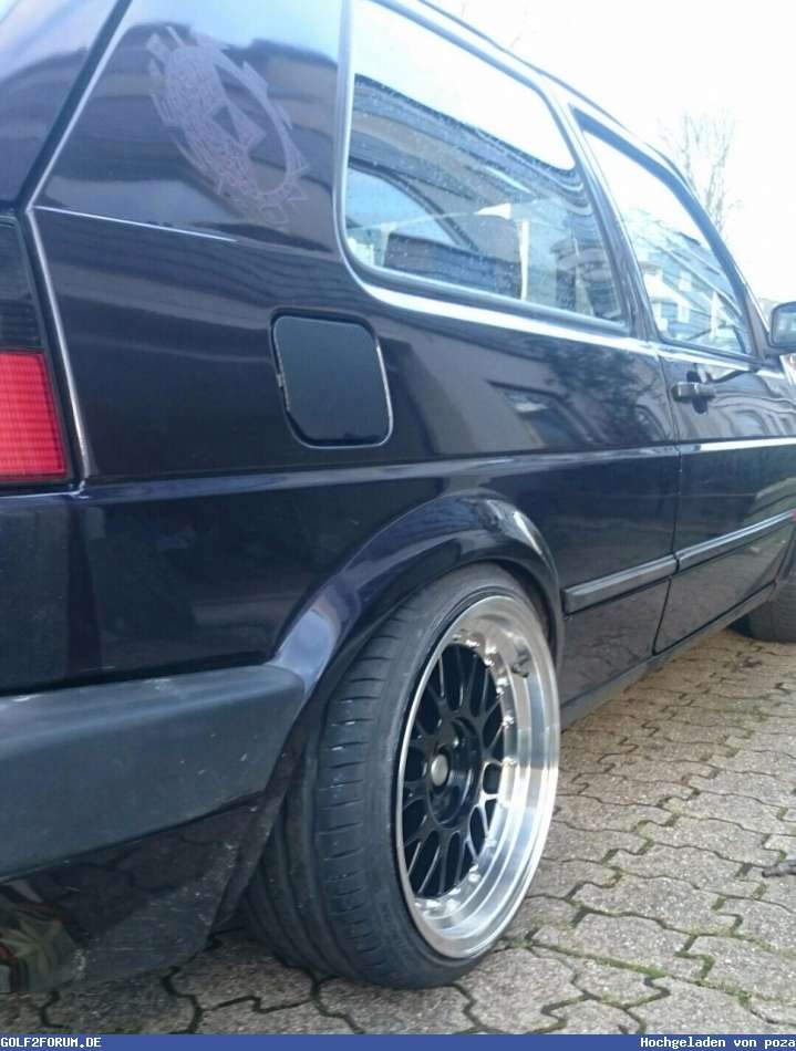

Vorab hat jemand Erfahrungen und fährt evt. die Kombination ? Ich war vor wenigen Tagen an meinem Golf und hab mal bisschen gemessen und geguckt. Aktuell sind 8x14 et15 rundum drauf und da schleift nix egal bei welchem Fahrstil. Durch das ausmessen und ein gutes Augenmaß kam ich dann zum Entschluss, dass vorne kein Problem sein sollte. Die Kotflügel sind gezogen und da hab ich gut Platz. Allerdings macht mir hinten bisschen Sorgen. Die Kanten sind umgelegt, allerdings weis ich nicht ob da gebördelt wurde...von mir jedenfalls nicht. Allerdings könnte der Vorbesitzer was gemacht haben. Hab ich leider damals verschlafen zu fragen sad Konkret frage ich mich jetzt also ob da genug Platz ist. Die Lauffläche wäre abgedeckt so wie ich das sehe und abschätze. Nur beim Einfedern hab ich bedenken. Außerdem frage ich mich ob nach innen genug Platz ist bei et20 ? Bin über jegliche Tipps und Infos dankbar!

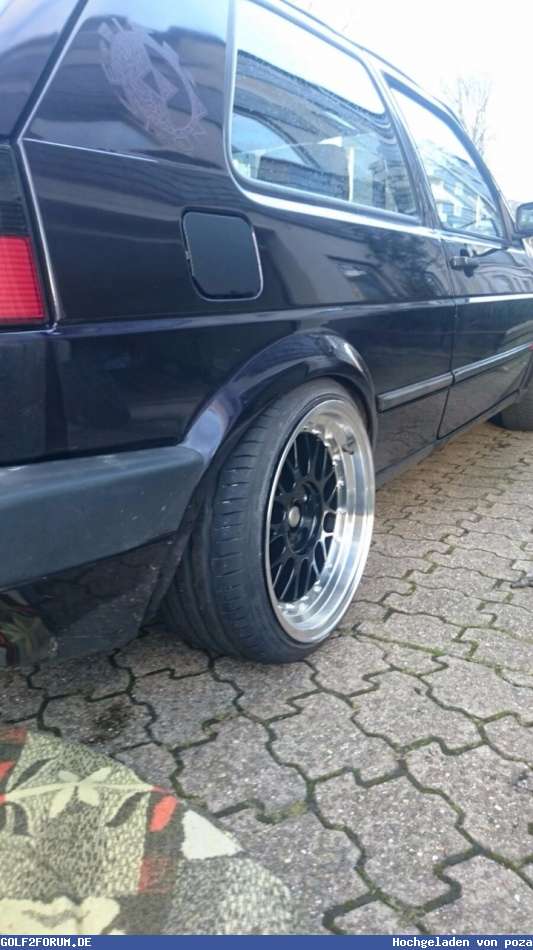

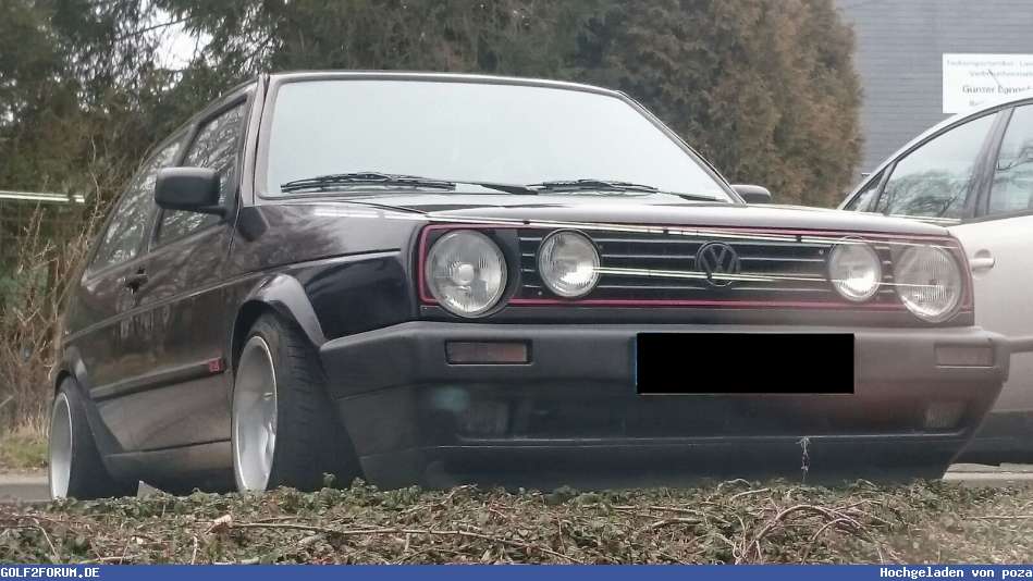

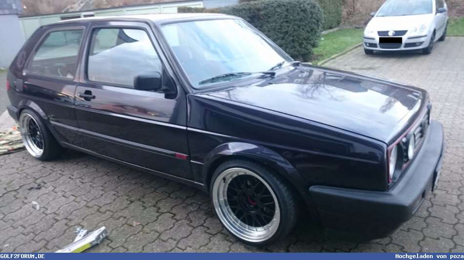

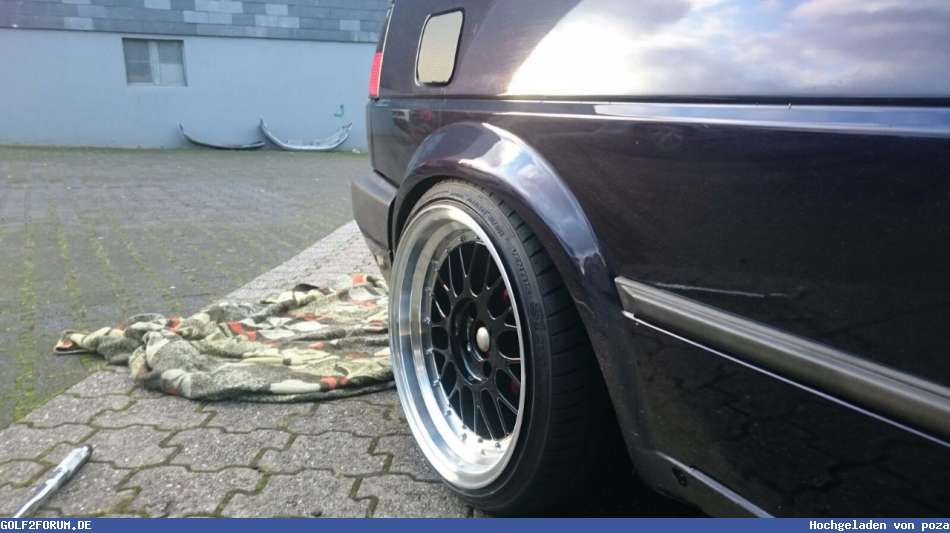

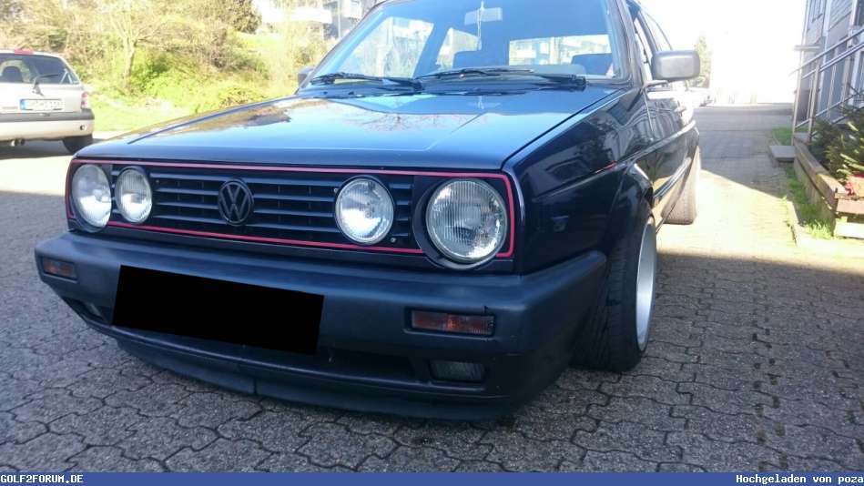

Anbei noch Bilder vom Vorbesitzer, da hatte der 2er angeblich 9x16 et20 mit zusätzlicher Spurverbreiterung drauf. Reifen auf den Bildern ist ein 215/30. Auf den Bildern ist das KFZ allerdings nochmal gut 2cm tiefer als jetzt.

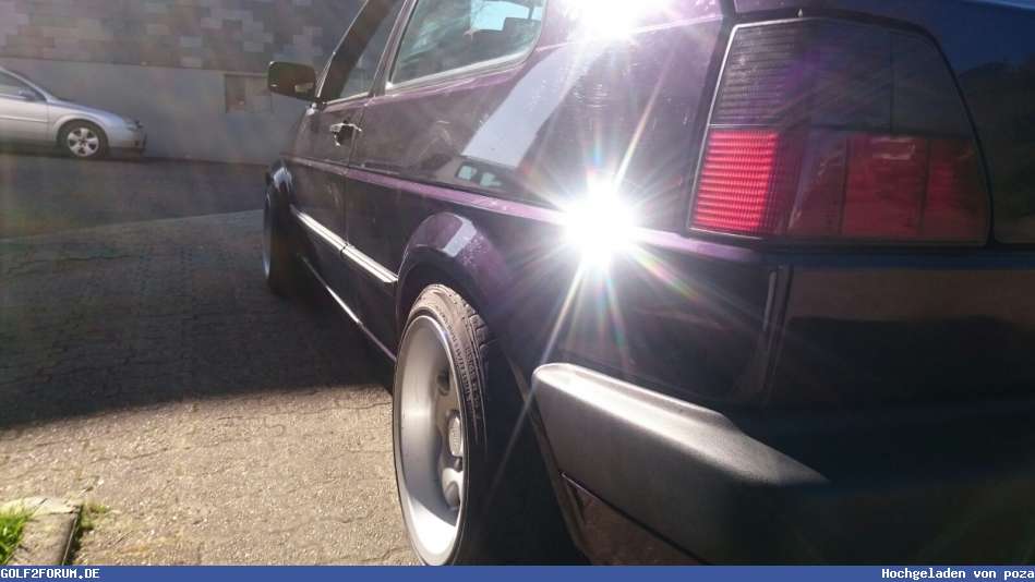

Zusätzlich pack ich noch paar Bilder von dem 2er mit den aktuellen Felgen rein evt. hilft das ja beim beurteilen smile.

1) Zum Verständniss: Beim "Bördeln" redet man vom Kanten anlegen. Beim "Ziehen" redet man davon den Kotflügel breiter zu machen. Das KANN auch sein indem man die Kante nicht nach innen sondern nach AUSEN umlegt. Das wurde bei dir schon gemacht. Siehe letztes Bild. Der typische "Knick" im Kotflügel mit der geraden Flächen den du hinten hast, existiert vorne nicht mehr weil er schon umgelegt wurde.
2) Lenso BSX in 9x16? VERGSS ES! Vom Platz her mal abgesehen gibt es für diese Felgen KEIN Gutachten. Egal was du bei Fratzbuch oder sonstigen Labertaschen gehört hast. Selbst der Hersteller (IB Alurad) sagt das es keine Gutachten für gibt. Somit ist es schlichtweg UNMÖGLICH diese Felgen auf LEGALEM Wege eingetragen zu bekommen. Natürlich existiert da ein gefälschtes Gutachten das für teuer Geld gehandelt wird. Bringt dir aber nix da selbst der dümmste Prüfer normalerweise weis das es für eine 9x16er Felge NIEMALS ein Gutachten geben kann. Solche Gutachten gab es auch zu 99% NIEMALS. Früher wurde sowas mittels Materialgutachten (das ist typisch für eine 9er Felge am 2er) eingetragen. Leider ist diese Vorgehensweise seid 2006 nicht mehr zulässig und wird dir auch kein Prüfer der Halbwegs bei Verstand ist abnehmen. Es soll durchaus Prüfer geben die sich gegen das "zuschieben" von ein paar Hundertern dazu überzeugen lassen dir das abzunehmen. In Euskirchen bei Köln existiert so eine "Tuning Bude" mit 3 Buchstaben die für solche EIntragungen berüchtigt ist.
3) "optisch" sieht das durchaus so aus das es passen könnte. Aber wiegesagt das kommt eben drauf an....Ich würd an deiner Stelle bei den BSX an 7,5x16 oder 7,5X17 greifen. Beide passen 100% UND haben das passende Teilegutachten was eine Eintragung absolut problemlos möglich macht. Ich fahr selbs die BSX in 7,5x16 ET25 rum. Und wen die dir zu weit innen stehen kannst die ganz einfach mittels Distanzscheiben auch ganz legal weiter nach drausen stellen.
4) Zu deiner Frage nach der Lauffläche etc...das ist Baujahrabhängig. Beim 2er gilt: NUR die Lauffläche muss abgedeckt sein. Bei neueren Fahrzeugen (Pauschal: Alles was 2000 und neuer ist) muss die GANZE FELGE abgedeckt sein. Aus dem Grund haben die neuen isten so hässliche kleine Pimmelheimer an den hinteren Stosstangen hängen. Ein genaues Baujahr hab ich leider nicht im Kopf.
