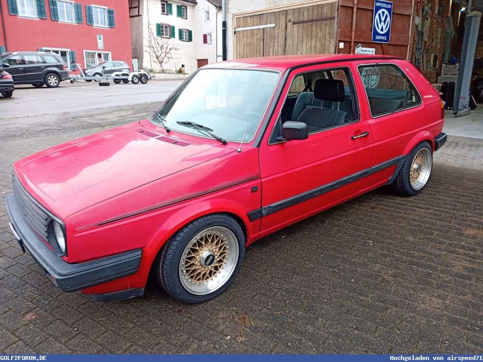

Ich habe mir ein Golf zu meinen Felgen gekauft.. ja so ist es :o)
Vor einem Jahr bin an neuwertige BBS RS 070 (7x15 ET16)und RS 002 (8x15 ET12) gekommen. Nach einem Jahr im Regal sollen die edlen Rundlinge wieder die Sonne sehen. Also habe ich mir einen passenden Golf dazugekauft. Ein GL von 1989, 3türig mit 66kw Automat mit ZV und einem eingetragenen TA Gewindefahrwerk.
Papiere für die Felgen und eine Reifenfreigabe von Conti (195 45 15)  habe ich schon. Da die Reifen laut meinem Händler erst anfangs 2020 lieferbar sind möchte ich von eurer Erfahrung profitieren.
Kann mir jemand sagen ob und wo gebördelt werden muss? Eingetragener Abstand Kante bis Nabenmitte ist: VA295mm HA290mm
Die Felgen haben wir mal nackt montiert. hinten steht das Felgenhorn um 5mm über die Kotflügelkante.
Ziel ist, dass ich übern Winter alle Arbeiten erledigen kann, bis dann die Reifen da sind.

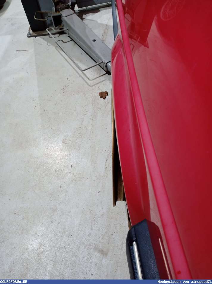

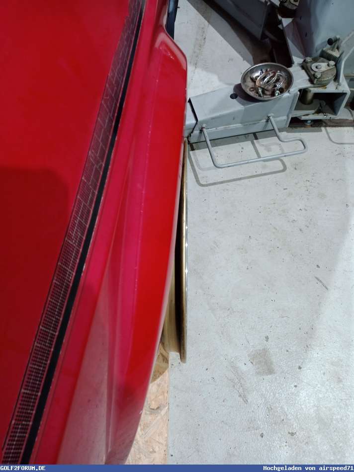

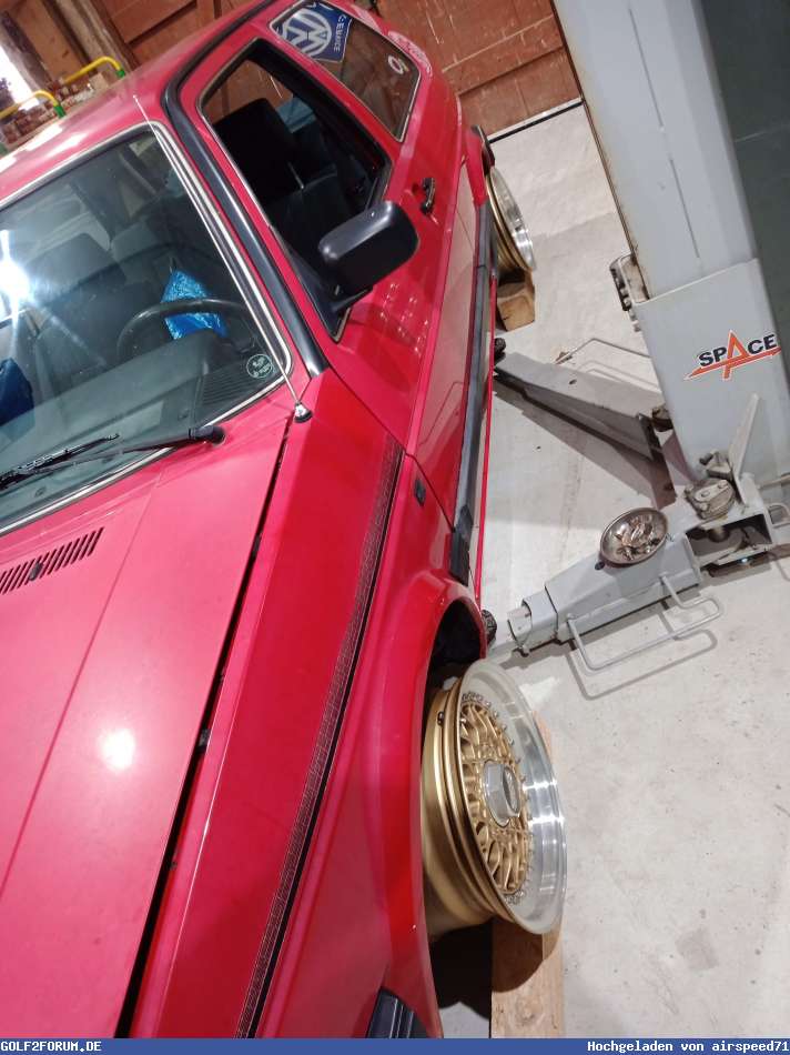

Die Reifen sind doch schon beim Händler. Werde das mal testen und berichten.
Sieht schon gut gefüllt aus...

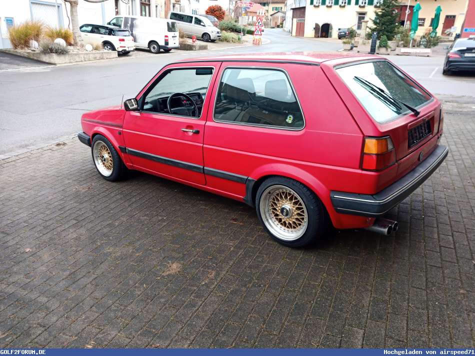

Passt ganz anständig, Bördeln muss aber sein.

Extrem klassisch, Wie ich schrieb ohne Bördeln is nich !!
