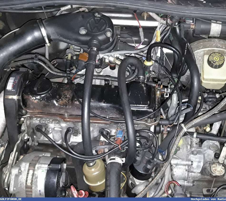

Ich habe mir einen Golf 2 mit Erstzulassung 05.01.1989 zugelegt.
Hier ist etwas mit der Kurbelgehäuse Entlüftung merkwürdig, mal abgesehen von dem Y-Schlauch der aber am linken Ausleger verschlossen ist.
Die hatten da wohl in der VW Werkstatt keinen anderen.
Das Auto stammt aus 1. Hand und wurde von einer älteren Dame gefahren.
Sie hat es immer in der VW Werkstatt gehabt was anhand des lückenlosen Serviceheftes und der Werkstattrechnungen belegbar ist.
Von daher gehe ich davon aus , dass das ganze so von der Werkstatt gemacht wurde.
Wenn ich mir im Netzt die Bilder von anderen Golf 2 mit Monojetronic anschaue, sehe ich da aber nur einen S-Förmigen Schlauch von der
Monojetronic zum Kurbelgehäuse.
Kein zusätzlichen Anschluß am Motorblock und zusätzlichen Filter.
Stimmt das so oder wurde da doch gebastelt? Allerdings habe ich im Netz nach langer Suche noch 2 Bilder gefunden bei denen das auch so ist.
Was soll ich jetzt machen?
Auf S-Schlauch umrüsten und den Motorblock verschließen oder die vorhandenen Schläuche erneuern (der Y-Schlauch ist rissig).
Gibt es einen Nachteil mit nur dem S-Schlauch?
Anbei ein Bild vom Motorraum.

habe nun eine Antwort gefunden.
Den Umbau gab es wirklich so, er wurde gemacht damit die Monojetronic nicht verölt.
Wurde aber nur bei denen gemacht die sich in der Werkstatt über eine verölte Monojetronic beschwert haben.
Nennt sich wohl TPL Umbau.

ein kleiner Zwischenbericht vom Golf.
Bremsen vorne sind neu gemacht und hinten gereinigt.
Ventildeckel ist gereinigt (Entlüftungsgitter im Deckel) und die Dichtung ist neu.
Da es die Schläuche für die Kurbelgehäuseentlüftung nicht mehr gibt (seit 1999 ersatzlos abgekündigt laut VW), musste eine Selbstbaulösung her.
Hat eine Weile gedauert aber jetzt ist eine Lösung gefunden und verbaut.
Der kurze Winkelschlauch unterm Ölabscheider stammt von Opel der restliche Schlauch ist ein Ölbeständiger Industrieschlauch.
Um den 180° Winkel hinzubekommen wurde in den Schlauch ein 180° Fitting aus dem Heizungsbau eingeschoben.
 Fertig sieht das ganze jetzt so aus.
