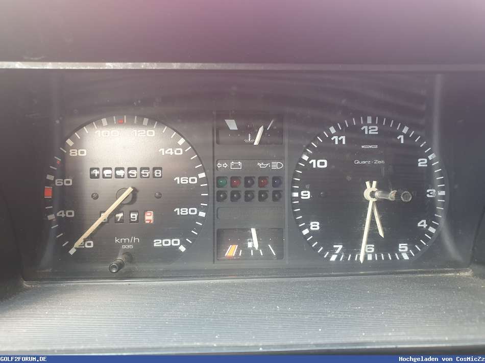

Hey, also ich hab jetzt den Blauen Temperatursensorstecker getauscht, weil der jetzt undicht wurde und alle anderen Stecker mal abgesteckt und wieder reingesteckt.
Jetzt ist das Problem mit dem zufälligen aufleuchten der Temperaturanzeige weck und der Kühlerventilator schaltet auf die 1. Stufe und kühlt alles sofort ab. Ich weiß nur noch nicht ob die 2. Stufe angeht oder nicht. Aber irgendwie hat sich das Problem jetzt gelöst.
Beim Bild sieht man jedoch das die Temperatur enorm hoch oben ist und es nicht blinkt und der Ventilator läuft nur auf Stufe 1.

OK, das erscheint mir jetzt ein wenig zu hoch. Das Problem ist, dass ich Dir dazu nichts ganaues sagen kann,
da ich nen Kühler vom Diesel drin hab, der ist größer. Ich meine mich aber zu erinnern, dass die Temp. vorher
auch höher war, möchte aber auch keine falschen Angaben machen.
Vielleicht kann jemand anderes dazu was sagen.
Du solltest aber auf jeden Fall mal die Kontakte am Stecker vom Thermo Schalter brücken,
dann weisst du zumindest, ob der io ist.
Ein anderer Grund für das Überhitzen könnte auch sein, dass der Motor zu mager läuft.
Dazu müsste man sich die Kerzen anschaun, die dürfen nicht zu hell sein.
...könnte theoretisch sein, dann würde er aber auch beschi... laufen.
