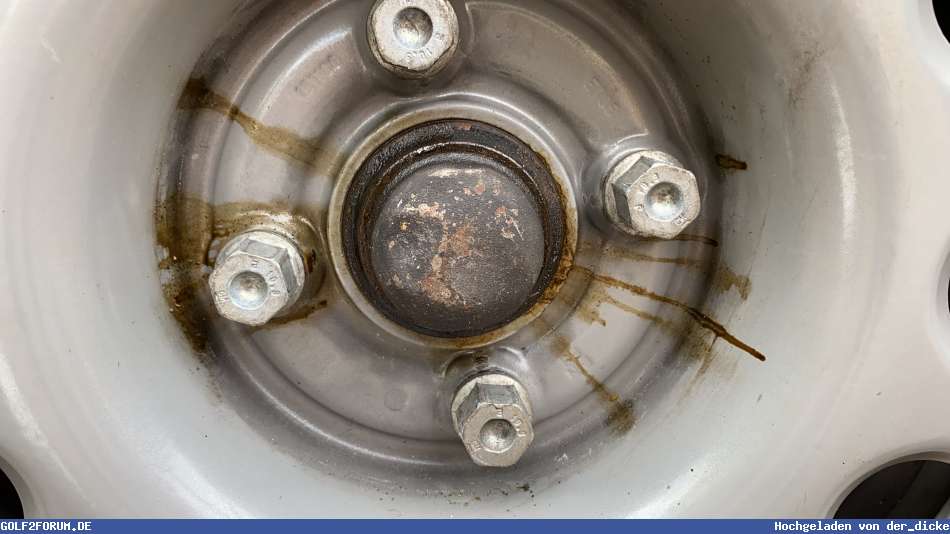

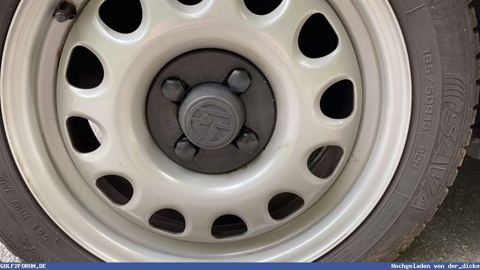

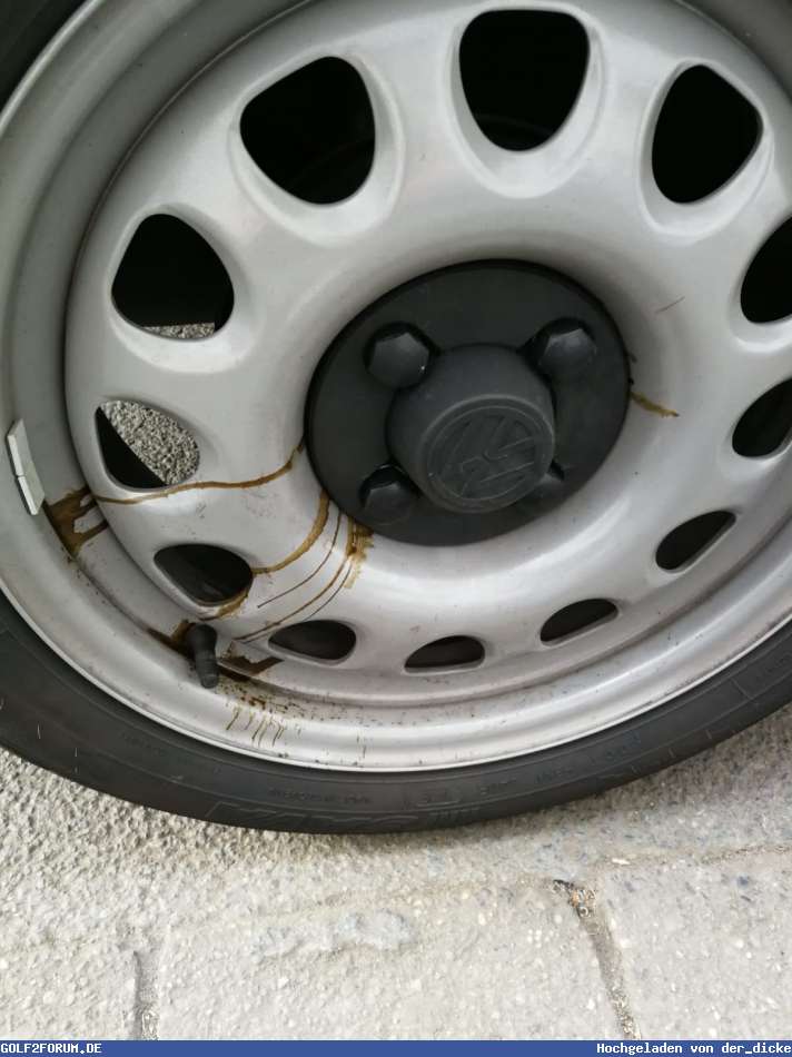

Nachdem wir gestern eine kleine Tour gefahren sind, sind mir beim Abstellen des Dicken (so nennen wir unseren Golf 2) auf der Felge hinten rechts Öl/Fett-Spuren, auslaufend aus der Nabe, aufgefallen. Die anderen 3 Felgen waren tadellos sauber.
Heute bin ich noch einmal eine kleine Runde gefahren und habe vorher die Felge sauber gemacht um zu sehen, ob es "nur" Altlasten waren. Auf der Hälfte der Strecke stoppte ich, um nachzusehen...sah nach wie vor sauber aus. Allerdings als ich an der Garage angekommen bin, fiel mir wieder ein Öl/Fett-Ausläufer auf.

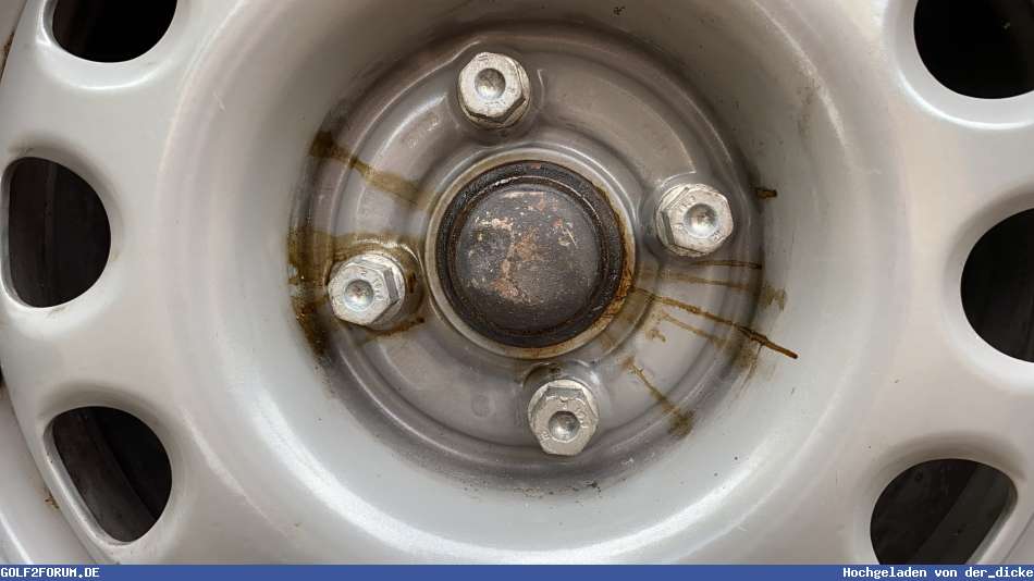

Ich habe dann mal die Radnaben-Abdeckung entfernt - siehe Fotos.
Es scheint aus der Nabe zu kommen.
Nun die Frage - hat jemand schon Erfahrung damit gemacht? Was ist das? Bzw. was kann ich tun/machen? Muss ich mir Sorgen machen?

Wird das Radlager denn entsprechend heiß? Das ist einfach das Schmierfett welches nach außen gelangt.

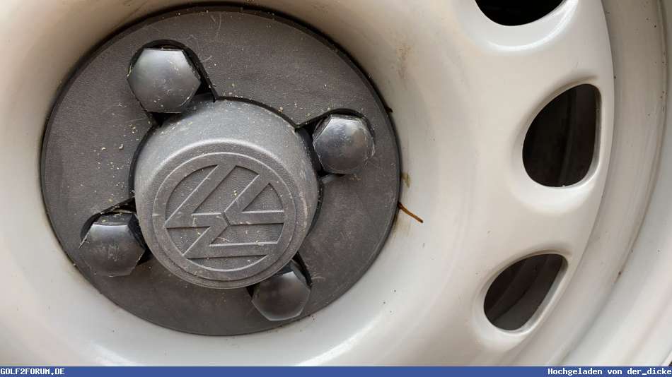

Könnte jetzt auch eventuell nur an einer lockeren Staubkappe liegen.
Beitrag 21.06.2021 11:36 Uhr
Mahlzeit Fabian, als ich an der Garage angekommen bin und die Abdeckung gelöst habe, ist mir einiges an Hitze entgegengekommen. Klar Reibung verursacht Hitze, ich weiss aber leider nicht, ob diese Hitze "normal" ist oder doch schon auffällig. Für mich war diese schon "auffällig" - hab leider nicht den Vergleich mit der linken Seite gemacht.
Hm so "locker" war die Staubkappe da nicht drauf. Quasi eben so fest, wie die anderen. Da habe ich vor Entnahme mal an allen soweit gerüttelt.
Eventuell sollte ich mal alle Abdeckungen entfernen und sichten.
Eventuell auch mal aufbocken und das Rad drehen - ob es ruhig läuft oder an der Feder vibriert, oder?
