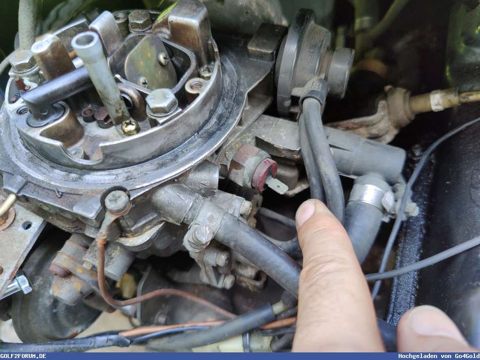

Beim Rumprobieren habe ich dann folgendes festgestell: Ziehe ich am - ich glaube sog. - Thermozeitventil einen Unterdruckschlauch ab (siehe Bild im Anhang), dann steigt die Leerlauf-Drehzahl deutlich an, aber immerhin geht der Motor dann auch nicht mehr aus. Halte ich diesen Schlauch zu bzw stecke ich ihn wieder auf, geht der Motor umgehend aus.
Des Weiteren ist mir noch aufgefallen, dass diese grüne Kugel (Verzögerungsvolumen?) nicht angeschlossen ist, sondern einfach im Freien hängt. Keine Ahnung wie wichtig die ist?
Und zu guter letzt habe ich mal versucht die korrekte Installation der Unterdruckschläuche zu prüfen, hab dazu aber nur eine Zeichnung eines 2E2 gefunden: http://www.ruddies.business.t-online.de/2E2Wirkungsweise.htm
Wenn ich das mit meinem Vergaser vergleiche, bin ich nicht sicher, ob das so alles passt (letztes Jahr hatte eine Kfz-Werkstatt bisschen am Motor "rumgespielt" und dabei evtl. was falsch angeschlossen, allerdings konnte ich die 20km nach Hause ohne Probleme fahren und habe seitdem nichts mehr am Motor verändert).

so, ich  habe heute mal Ruddies Anleitungen durchgearbeitet und vor allem die Unterdruckschläuche mal so angeschlossen, wie es in "seiner" Anleitung steht. Und siehe da: Er sprang sofort super an und lief dann auch richtig gut. Erstaunlich, dass mehrere Werkstätten vorher nicht bemerkt kam, dass die Schläuche vogelwild angschlossen waren...

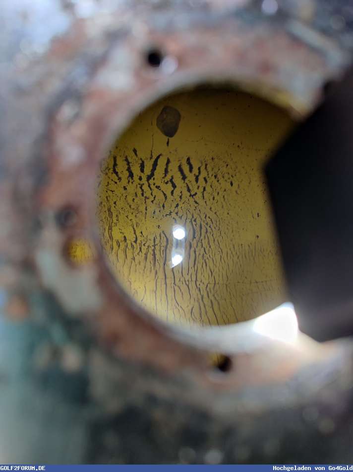

Zurück in der Garage dann versucht herauszufinden, warum er wohl nicht genug Sprit bekommt. Förderleistung der Benzinpumpe scheint ok zu sein, aber im Kraftstofffilter sah man Schmutzablagerungen (den Filter hatte ich erst vor ca. 70km gewechselt). Dann herausgefunden, dass wohl die Kraftstoffrückleitung verstopft war, denn anfangs konnte ich kaum durchpusten, nach paar Sekunden ging es dann allerdings sehr viel freier. Also den Tank geöffnet und siehe da:
https://abload.de/image.php?img=img_20210812_150719rikyy.jpg
Nach dem Durchpusten sprang er dann wieder gut an und blieb an. Nochmal gefahren bin ich dann allerdings nicht mehr, denn ich wollte den Schmutz im Tank nicht wieder ins System bringen. Bei dieser Replica wurde wohl erst der Tank installiert und dann die Karosserie auf das Chassis montiert, denn ich wüsste nicht wie ich den Tank ausbauen kann. Die Öffnung nach oben ist zu klein, nach unten gehts auch nicht raus. Hat vielleicht jemand einen Tipp wie man den Tank in diesem eingebauten Zustand reinigen und idealerweise auch gleich so behandeln kann, dass sich so schnell nichts mehr von den Innenwänden löst bzw in Rost umwandelt?
Abgesehen von dem oben genannten ist mir noch ein Teil aufgefallen, das in der Anleitung nicht erklärt wird und welches aber auch nicht angeschlossen ist. Weiß jemand, was das für ein (rötliches) Teil ist?
https://abload.de/image.php?img=img_20210812_134555ayjcq.jpg
Bearbeitet von Go4Gold, 12.08.21 um 23:34 Uhr
Beitrag 13.08.2021 22:56 Uhr
Hi Daniel,
das rote Teil ist ein Heizelelment, damit da nichts vereist.
nach meinem Wissen ist das ein PTC, d.h. Kaltleiter, dessen Widersand bei Erwärmung steigt,
dadurch regelt sich die Temp. von selbst ein.
Grüße, Rene
