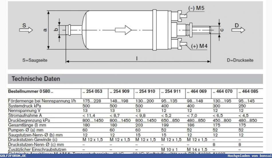

  • Lösung 4: "Man baut sich etwas eigenes" - Dies ist die Lösung, die ich gewählt habe. Mein 87er Syncro kam beim letzten Pickerl (=TÜV Äquivalent in Österreich) nicht durch. Der Prüfer sagte: Schwere Undichtheit am Kraftstoffaufbewahrungs/-Fördersystem. Als ich den ersten Schlaganfall, als ich sah dass es das Teil nicht neu gibt, und den zweiten als ich sah, dass es im defekten Zustand gebraucht schon 150€ kostet, hinter mir hatte, musste eine Lösung her. Vorab - es gibt beim Golf im Catchtank zwei verschiedene Pumpengrößen, somit also auch zwei verschiedene Catchtankgrößen: 52mm und 60mm. Die Daten der Pumoen sind im Anhang ersichtlich. Mein GX im Syncro hatte eine 52mm Bosch-Pumpe. Nun habe ich mich erkundigt, was man denn als Catchtank nehmen könnte. Man findet tatsächlich nicht wenige Artikel, welche man dafür nehmen kann. Hier ist eine "teure und vermutlich qualitative" Variante, explizit für den Zweier: https://www.akracing-shop.de/G60/Aluminium-Sprit-Catchtank-191-201-043.html  und hier ist das, was ich genommen hab smile vom freundlichen Chinesen nebenan: https://de.aliexpress.com/item/32818752119.html?spm=a2g0o.productlist.0.0.2cd47086lqfESJ&algo_pvid=8a6eef16-38bf-45f1-887b-affd2e5126c0&algo_exp_id=8a6eef16-38bf-45f1-887b-affd2e5126c0-13&pdp_ext_f=%7B%22sku_id%22%3A%2212000021471993275%22%7D&pdp_npi=2%40dis%21EUR%21%2120.4%21%21%21%21%21%402101d8f416538229612353905e042a%2112000021471993275%21sea  Im idealfall kann man nun die Leitungen vom originalen Catchtank abklemmen, das alte Konstrukt rausnehmen, die Pumpe in den den neuen Alutank stecken und das ganze wieder unters Auto befördern (ob man sich eine Halterung "bauen" muss kommt ganz drauf an, was man für einen gekauft hat). Wenn man eine 52mm Pumpe hat und kein 52mm Gehäuse findet - keine Angst, man kann auch einen 60mm Catchtank nehmen, jedoch braucht man dann auch eine 60mm Pumpe. Ich hab um 45€ eine Stark Pumpe gekauft, welche durch einen "Noppen" am Pumpengehäuse (welchen übrigens fast alle Pumpen haben) nicht in den Alutank passte, da der Ring zum befestigen nicht drüberpasste. Auch das war schnell gelöst - einfach den Ring etwas von innen abgeschliffen, dann hats gepasst. Es ist gut möglich, dass man sich für Verbindungsstücke echt etwas "zusammenpfuschen" muss. Der Aufbau ist im Anhang sichtbar, funktioniert wunderbar und ist dicht - hat insgesamt ungefähr 80€ gekostet.

60mm? Könnte man doch theoretisch auch die Bosch 044 Pumpe nehmen oder ?

Hey, dankeschön grin also bei mir hats mit Abstandhaltern schon funktioniert ihn anzuschrauben. Falls es nicht ganz passt muss man sich halt aus dünnem Metall eine Halterung bauen und schön die Kanten abfeilen, das ist denk ich keine Hexerei wink. Natürlich kann man die 044 verwenden, es geht nur um die Leistungsdaten und den Durchmesser der Pumpe. LG Bonsai

2.) Ich würde eine 044er Pumpe nehmen mit 3 Bar, weil die Mono-Jetronic wohl keine Pumpen mit 7 oder 8 Bar verträgt (glaube ich irgendwo gelesen zu haben). Welcher Aufsteck-Anschluss (Durchmesser) für den Schlauch muss an der Pumpe sein ?
3.) Kann ich auch meine Original-Pumpe in den China Catchtank einbauen ?
Ich kenne momentan leider nicht den genauen Durchmesser der Pumpe. Ich weiss nur, dass der O-Ring, der die Pumpe abdichtet, das Maß von
42 (Innendurchmesser) x 5,3 (Wandstärke)  mm hat. Die Pumpe hat so eine leichte Ringnut, wo der O-Ring sitzt, also müsste die Pumpe so ca. 44 mm Durchmesser haben. Die Aufnahme im Gehäuse müsste demnach ca. 52 mm Durchmesser haben (inkl. O-Ring).

Die original Pumpe vom RP (191906091L) ist eine Bosch 0580453920 und hat bei mir 43mm Durchmesser.

5. Die original Pumpe vom Golf2 RP passt in keinen fremden Catchtank. Die Catchtanks haben alle 60mm, den für 320 Eur gibt es auch für 52mm. Aber auch dafür brauchst Du eine neue Pumpe.
