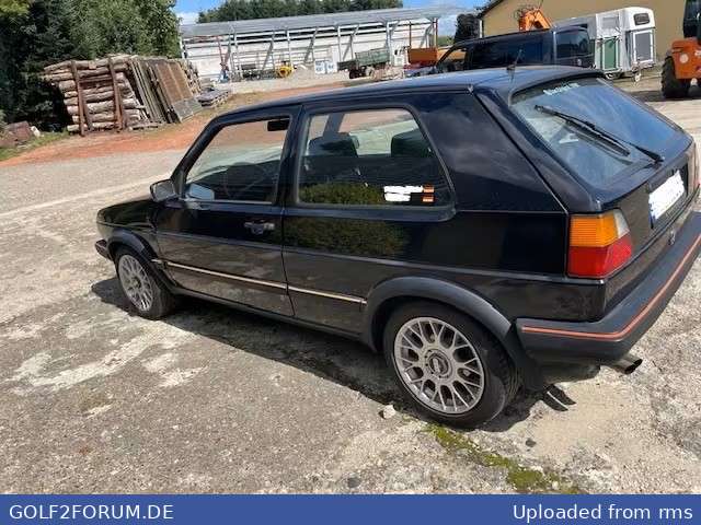

Hallo miteinander,
ich habe einen golf 2 gti aus 1988.
Mein Problem, die farbigen Streifen, die ich hier Keder nenne, an den Seitenbeplankungen sind fast beige geworden im Laufe der zeit.
An den Stoßfängern sind sie noch recht rot.
Kennt Ihr das?
Habt Ihr einen Plan dagegen?
MfG
Reinhold
seitlich hell - Stossfänger rot
Bearbeitet von rms, 13.10.26 um 17:14 Uhr

Die roten Zierstreifen an den Seitenbeplankungen bleichen durch UV-Strahlung und Witterung mit der Zeit leider ziemlich stark aus. Wenn sie an den Stoßfängern noch schön rot sind, würde ich zunächst versuchen, die seitlichen Streifen vorsichtig zu reinigen und mit einem geeigneten Kunststoffpflegemittel aufzufrischen.
Beitrag 26.11.2026 08:01 Uhr
Das Rot an den Stoßfängern spricht dafür, dass die Seitenstreifen ab Werk auch rot waren. Prüf eine verdeckte Stelle, etwa die Enden unter der Leiste. Da siehst du die Originalfarbe. Pflegemittel holen verblasstes Pigment nicht zurück. Wenn du wieder Rot willst, helfen nur neue Leisten oder eine passende Kunststofffarbe.

Vielen Dank für die Tips!
Mich macht halt stutzig, dass dieses Beige auf den Seitenstreifen so gleichmäßig ist, so gar nicht nach ausgebleicht wirkt.
