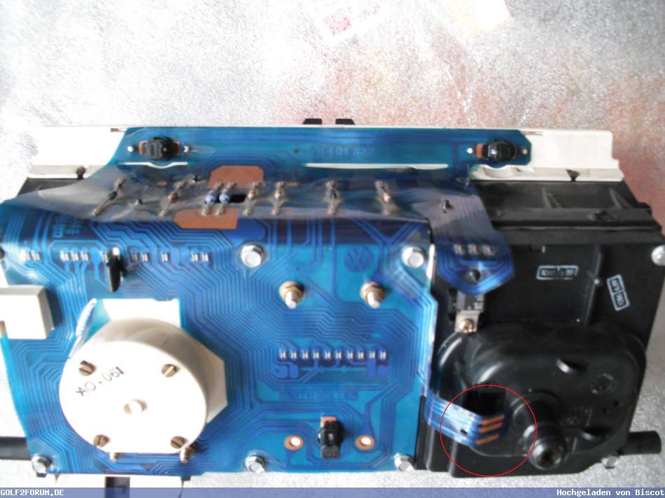

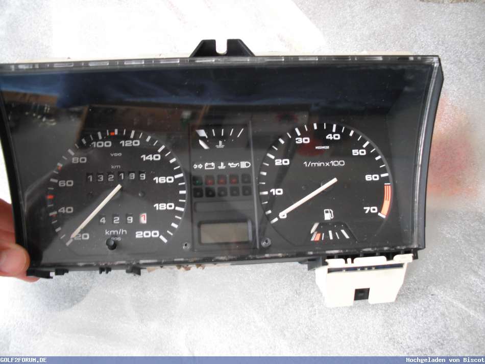

Moin, habe en E-Bay Schnäppchen geschossen!
Für 25,50€ ein 953 Tacho, neue ZE mit DZM und dazu noch die Blende mit allen Schaltern

Frage: Wo kommt der eingekreiste Kontakt hin/dran??
[EXTERN] http://www.golf2forum.de/picture.php?id=603.jpg

Am Tacho ist eine vorgestanzte Stelle, die kann man bei Bedarf vorsichtig ausbrechen und dann den GALA-Gber dort einsetzen. Am Galageber wird diese Kontaktfahne dann eingesteckt.
GALA= GeschwindikkeitsAbhängige LAutstärkenregelung für das Radio.
Beitrag 04.05.2013 12:34 Uhr
Brauchst du nur, wenn du MFA (Bordcomputer), Radio  mit Lautstärkeanpassung oder Tempomat hast. grin
