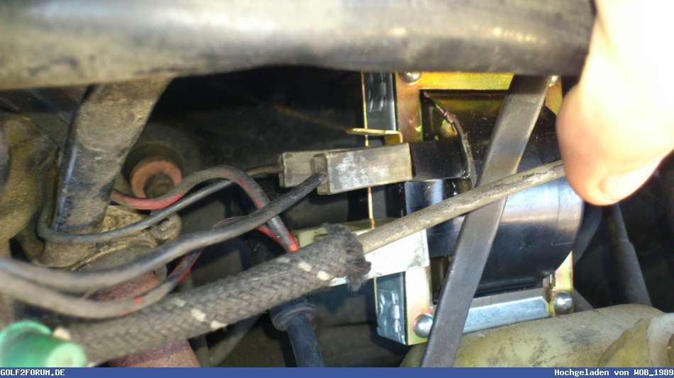

Habe mal ein Bild von der Zündspule angeheftet. Wäre super wenn mir da einer helfen könnte, ich weis echt nicht mehr weiter.

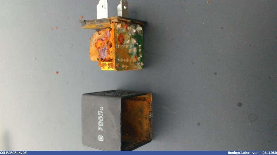

könnte vielleicht doch an den Relais legen, hab die grad mal aufgemacht....schauen unfgafair so aus:
Beitrag 14.04.2013 20:25 Uhr
Das sieht natürlich nicht so gut aus!
Beitrag 14.04.2013 20:41 Uhr
WOB_1989:
Ja, das könnte eventuell am Relais liegen (aber nur eventuell grin grin).
Aber selbst wenn der Fehler mit einem oder mehreren Relais behoben ist,woher kam die Feuchtigkeit das ein Relais so oxidiert?!
Hast du ein Schiebedach? solltest dann evtl. mal die Ablaufkanäle durchpusten, könnten verstopft sein!

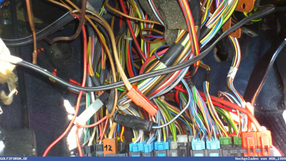

Hier mal ein Bild von meinem Sicherungskasten und der Ebaylink zu einem "neuen". Kann mir einer sagen ob das der selbe ist, bzw. ob er passt.
Hier der Ebaylink:
Okay hat sich erledigt ist der selbe, werde sobald ich ihn habe berichten obs funktioniert hat.
