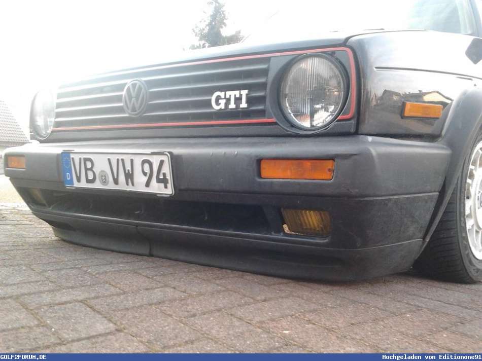

Beitrag 03.06.2013 20:28 Uhr
Also ich hab alles abgeklebt außer das vorstehende...habs 2 mal rot lackiert und es hält bis heute!

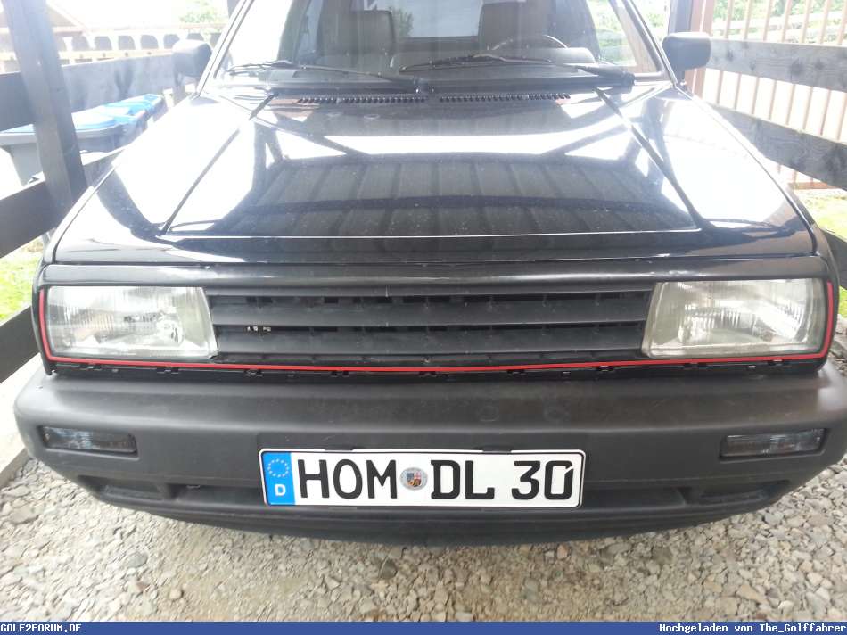

Beitrag 03.06.2013 21:56 Uhr
Am Samstag war mir langweilig und ich kam genau auf die selbe Idee.
Hab einfach Rote Zierstreifen gekauft die selbstklebend sind.
[EXTERN] http://s14.directupload.net/images/130603/44qk66bz.jpg
Da es dann angefangen hat zu regnen und ich noch nicht fertig war,
hab ich es wieder abgemacht.

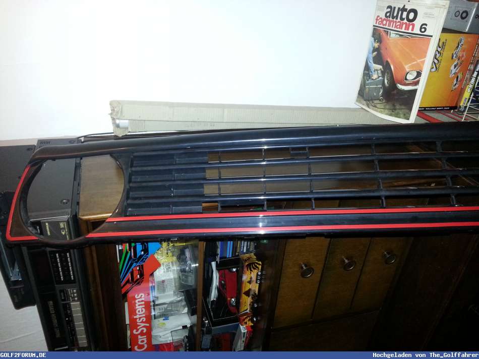

Also du brauchst :
Malerkreppband
Alte zeitungen
Normalen Autolack in der gewünschten Farbe
Und ein Cutter/Teppichmesser
Hab zu erst mit dem krepp den Rand abgeklebt, (den rand vorher mit 400er angeschliffen,damit es später hält...gibt keine schleifriefen.nach dem lackieren wink)dann an beiden seiten mit dem cutter vorsichtig lang geschnitten..so das das vorstehende frei liegt..dann den rest großflächig abgeklebt...2Schichten lackiert..und einmal klarlack...hat bisher super gehalten! Bild mach ich dir morgen
P.s. beim klebeband (rotes) sieht man an den kanten das geschnitten werden muss...
Gruß!

Beitrag 04.06.2013 18:39 Uhr
Da das versprochene Bild wink mit winterfelgen -.- grin hatt kein bock rauszugehen und ein neues zu machen grin

ich hab meinen auch gelackt, aber mit nem kleinen feinen pinsel und ner kleinen dose revell- modellbau lack für 2-3 € und es hält immernoch  -aber dafür braucht man n ruhiges händchen!
