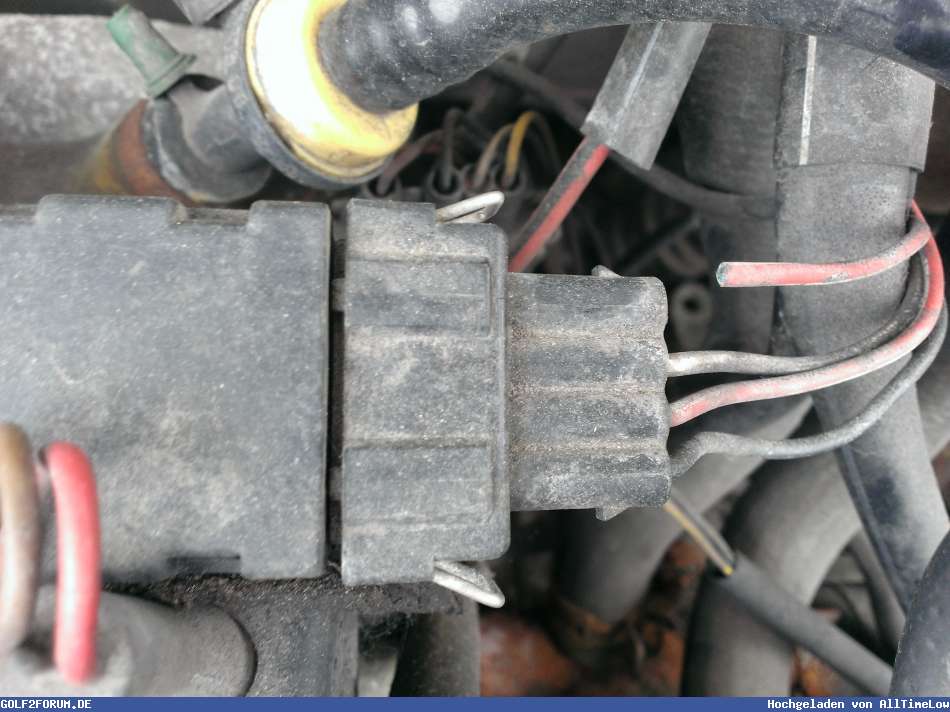

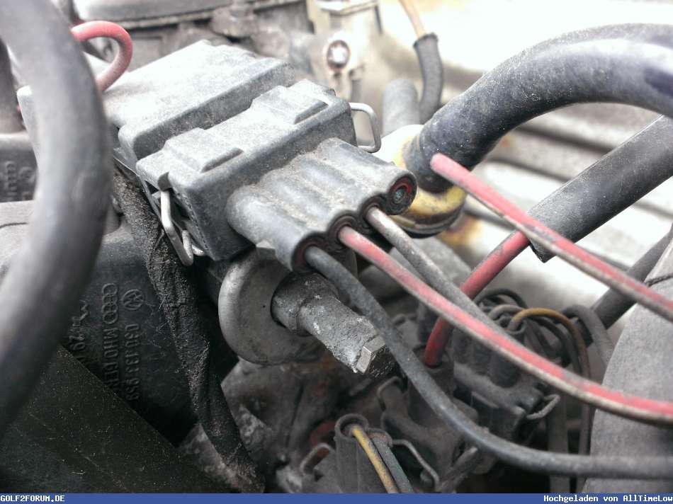

Ich suche einen Einspritz düsen Stecker für einen 1.3 Kat , bei meinem ist ein kabel abgebrochen.
Ich bin mir unsicher ob man es löten kann da die bruchstelle am Stecker ist.
Suche deswegen einen neuen oder einen guten Rat zum reparieren .
Hab hier ein paar fotos.
MFG leo
Beitrag 26.06.2013 20:00 Uhr
Ich bin mir ziemlich sicher das sich der einzelne Anschluß aus dem Mehrfachsteckergehäuse ausrasten lässt, den kaufst du dann bei VW neu und cimpst ihn an, dann wieder einrasten und fertig.
Oder du suchst du dir den gleichen Stecker von einem Schlachtwagen, mit ein paar cm Kabel dran und lötest das sauber zusammen, vorher Schrumpfschläuche auf die Kabelenden schieben damit du es hinterher isolieren kannst.
So oder so ein Problem das sich billig lösen lässt!

Danke schonmal für die Antworten das ist vom bj90 1.3 kat NZ golf
Hab zwar noch nicht bei VW gefragt aber bin mir fast sicher das die so ein Stecker nicht auf Lager haben, sondern nur den kompletten kabelbaum.

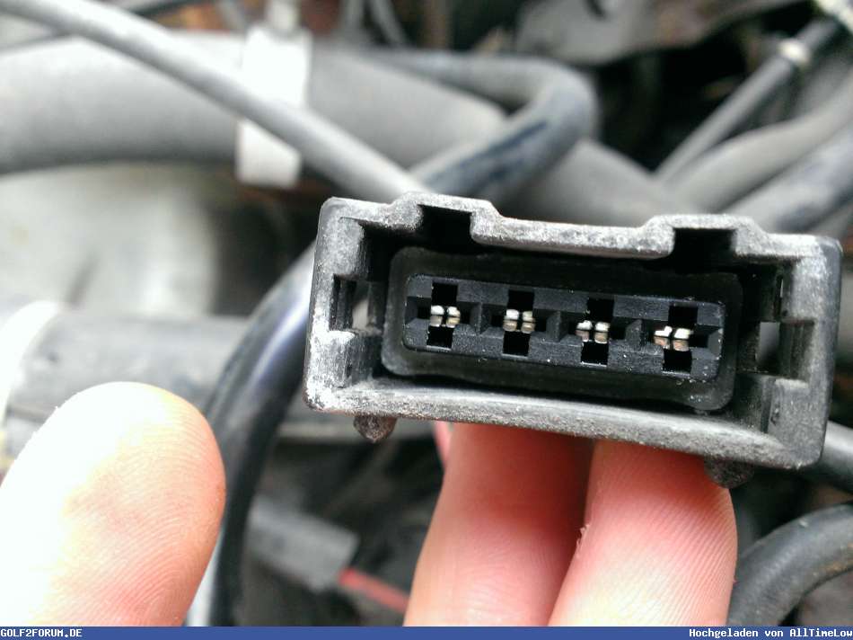

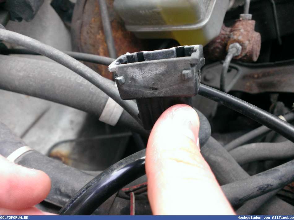

Hab grade nochmal nach dem Stecker geschaut, es sieht aus als würde sich das Kabel aus der Buchse im Stecker rausziehenlassen können,jedoch hab ichs schon mit Gewalt und Gefühl probiert, der sitzt echt komisch drin.Hab noch ein paar Fotos vom Stecker.
Beitrag 27.06.2013 20:44 Uhr
Weiß zufällig jemand, wie man diese pinns rausbekommt ? ich bin am verzweifeln..
Beitrag 27.06.2013 21:53 Uhr
AllTimeLow:
Es gibt extra "Auspinnwerkzeug" dafür:
http://www.ebay.de/itm/Entriegelun...toolid=10001&customid=url-rewrite
Wenn du dir bei VW den neuen Stecker besorgt hast siehst du wo die Rasten sitzen die ihn im Gehäuse halten. Die musst du dann mit zwei Stecknadeln o.ä. im Gehäuse zurückdrücken und dabei den Stecker rausschieben. So bekommst du ihn nicht raus, du richtest nur noch mehr Schaden an!
Ausserdem brauchst du eine Crimpzange um den Stecker wieder anzuschlagen oder du kaufst einen Rep.-stecker mit einem Stück Kabel dran (siehe unten):
http://www.ebay.de/itm/Crimpzange-...toolid=10001&customid=url-rewrite
Im übrigen ist das nicht schlimm wenn VW das nicht am Lager hat, bis 8 Uhr bestellt kann man um 10 Uhr abholen.
Hier kannst du mal gucken was es alles so von VW an Steckern gibt, ich vermute das du 000 979 133 baruchst, bin mir aber nicht sicher:
http://www.passatplus.de/umbauteile/stecker/stecker5.htm
Beitrag 28.06.2013 16:00 Uhr
Habs jetzt endlich hinbekommen.Hab mir ein autoradio adapter genommen und probiert, kanns jetzt ganz gut und der stecker ist auch wieder repariert (:
