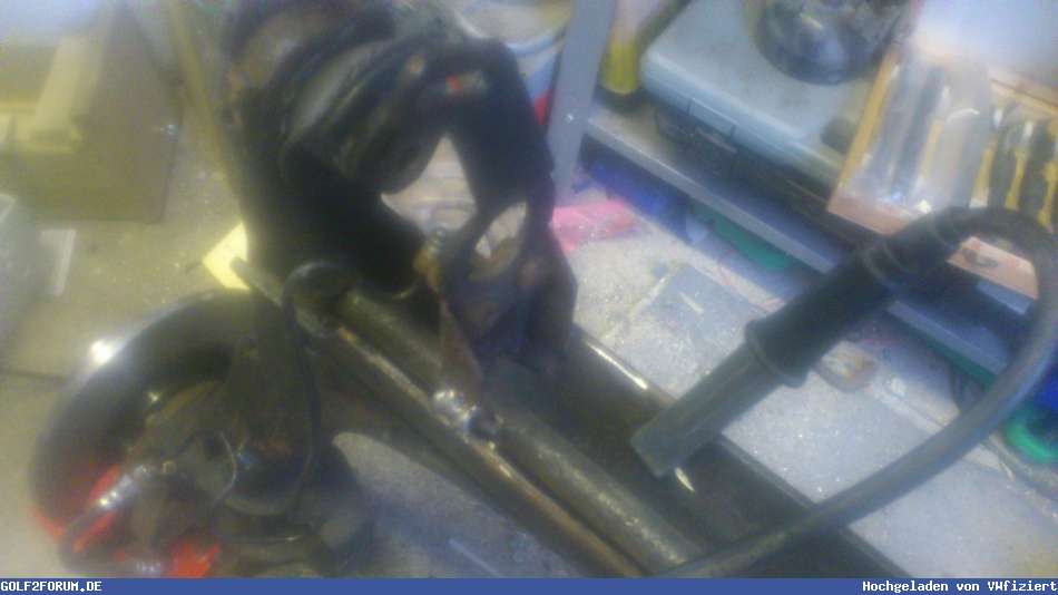

ja habs auch immer mit der ganz banalen methode gemacht beim tüv hieß es immer "alles super" also das geht klar.. hab die Achse jetzt drin .. wie gesagt habe den Haltearm von der alten an die G3 achse geschweißt und dann den G2 BKR drin gelassen! Funktioniert alles und auf dem Bremsenprüfstand gabs auch nix zu meckernwink

Hi, mal ne frage! Darf man an seiner Achse Schweißen ?
Muss das speziell geschweißt werden?
MfG
Beitrag 18.07.2013 20:37 Uhr
Also ich denke mal in dem Falle darf man Schweißen, Ich greife ja nicht in die Stabilität der Achse ein sondern bringe nur eine Verlängerung für den BKR an.... und der ist ja durch das Langloch  sowieso variabel verstellbar.  Da waren bei der G2 achse auch nur 2 kleine Schweißpunkte dran. Der Prüfer hat auch nix gesagt bzw nix gemerkt grin Was der Prüfer nicht weiß, macht den Prüfer nicht heiß
Beitrag 18.07.2013 20:41 Uhr
VWfiziert:
Schweißen an tragenden Teilen grundsätzlich nöööööö ohne Pass... Aber wie geschrieben... grin
Beitrag 18.07.2013 20:42 Uhr
Hab übrigens ganz normal MIG geschweißt und zwar 1000 mal stabiler als original wink  Dann das ganze mit Hammerite übergepinselt, fertig
Beitrag 19.07.2013 18:57 Uhr
Ich bin ja einer von den übervorsichtigen. aber die paar Kleckse mit dem Schweißgerät.....
