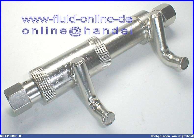

ja das geht auch ohne bühne! Ich hab es schon öfters gemacht - die klammer auf der fahrerseite lässt sich jedoch besser von oben tauschen!
(ich benutz den spanner hier: )
