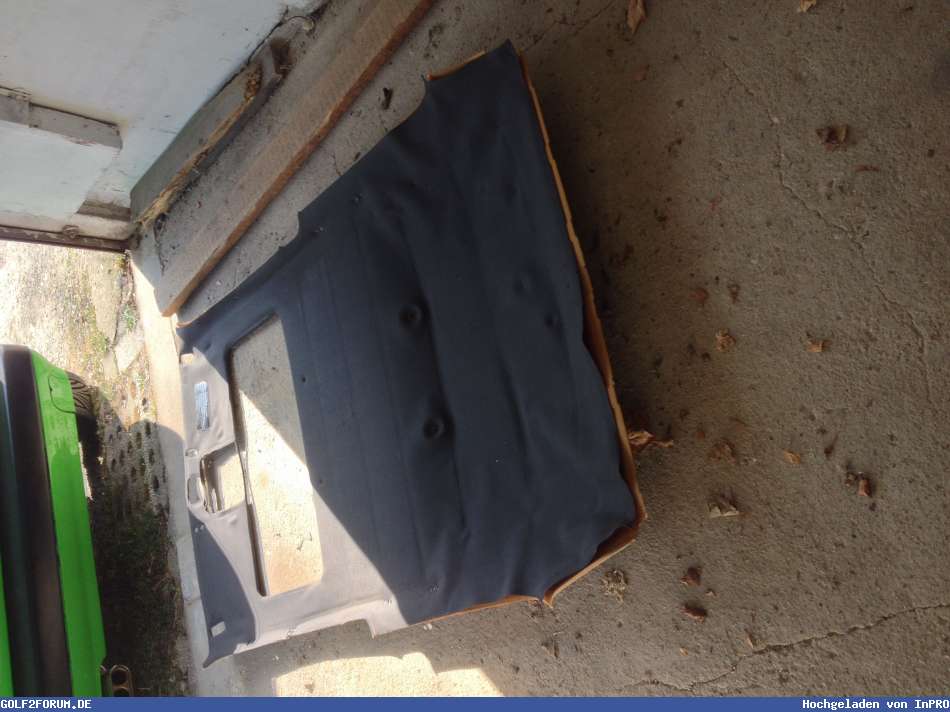

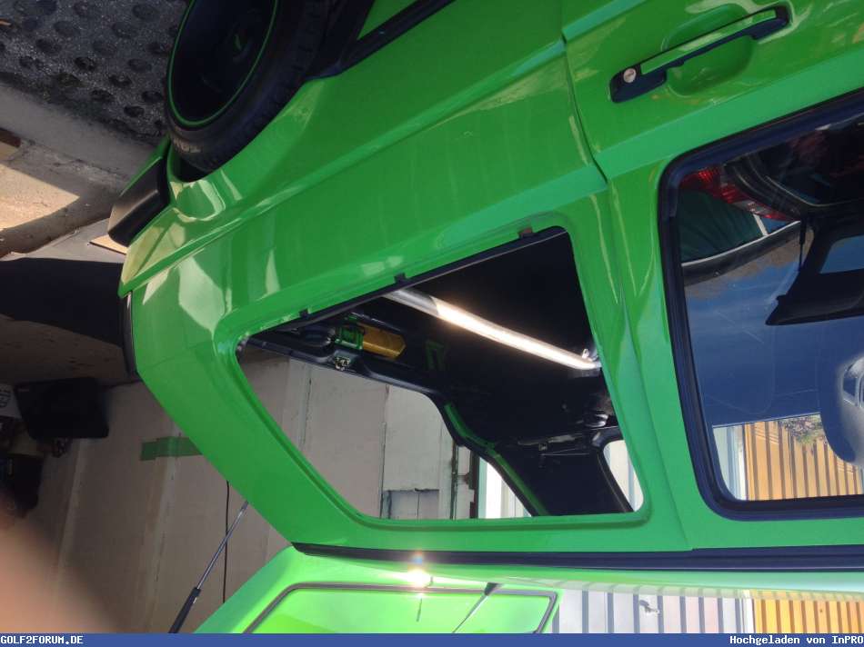

Heute mal wieder was geschafft bei dem herrlichen Wetter. Himmel ausgebaut,seiten Scheiben sind raus so kann es dann mit dem beziehen los gehen und dem montieren der Happich Scheiben in den nächsten Tagen.
