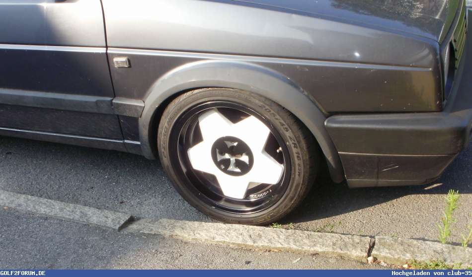

moin hat vielleicht jemand bilder von einem 2er mit 8.5x15 et 20 ? muss man da die kanten anlegen oder was meint ihr ?
Beitrag 18.11.2013 07:49 Uhr
Kanten wirst du 100 % umlegen müssen. Zumindest wenn du ihn tiefer legst
LG chris
Beitrag 20.11.2013 03:10 Uhr
welche Reifen ?
205/45 ?
Verbreiterungen ?
Umlegen auf jeden fall.
An der VA wird´s eng !!
Hatte mal 205/45-16 auf 7,5 et 20, und da war vorne ohne heftig ziehen nix zu machen !!
Bei 15 er wird´s auch sehr eng !!
