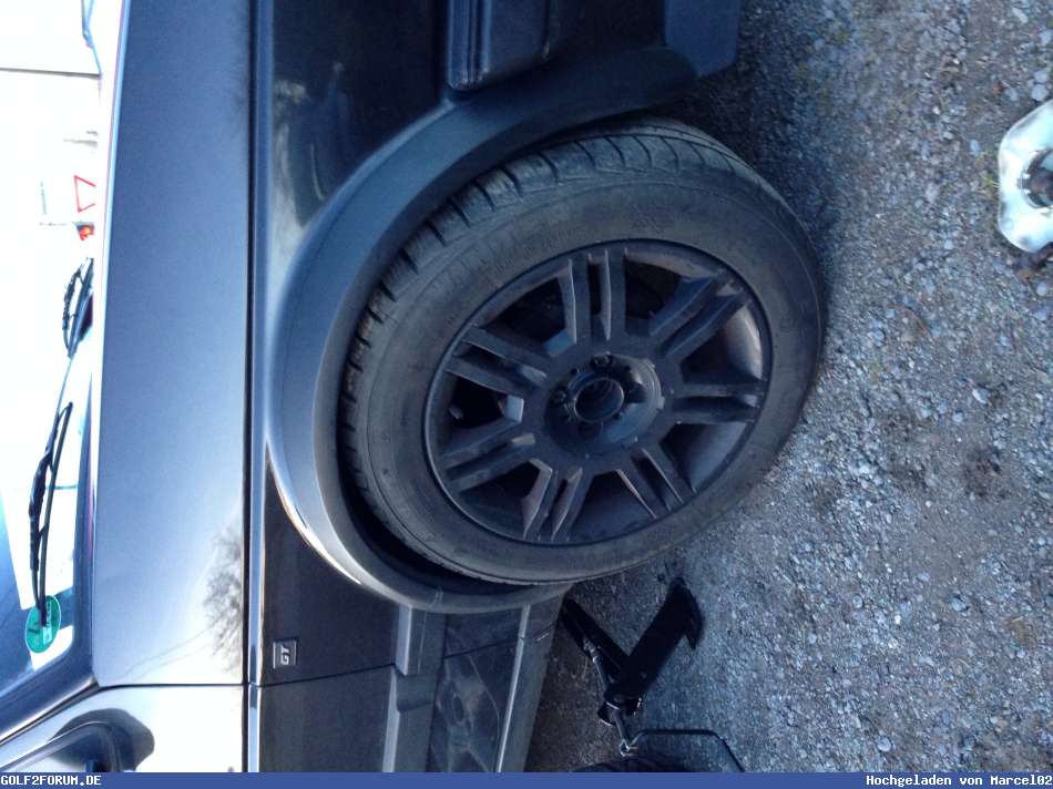

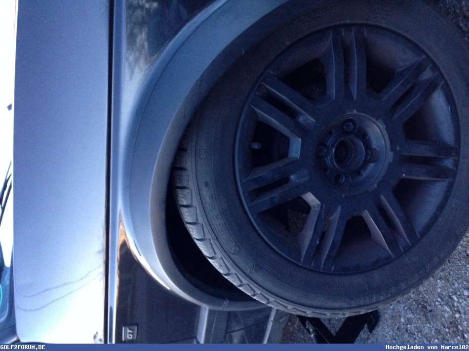

Mal was ausprobiert aus Langeweile, Wagen Heber ist ganz unten steht dort nur so smile
Was meint ihr mit kleineren Gummis ?
Beitrag 23.02.2014 19:53 Uhr
Jap etwas weniger Querschnitt .
Beitrag 23.02.2014 19:56 Uhr
Würd da so an 185/45 r16 denken
Jetzt sind es 205/55 r16
Was meint ihr ?
