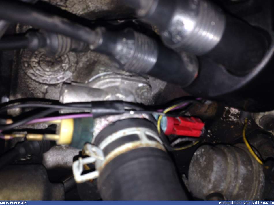

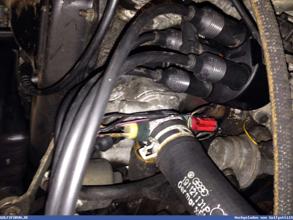

Hi, wer von euch weiß wo ich die alten
Temperaturfühler/Sensoren her bekomme?
Der untere ist rot!
Und ist der obere weiß?

Bekommste im Zubehör. 12 € habe ich bezahlt
Beitrag 06.01.2014 18:36 Uhr
Waren die auch mit Gewinde?
In welchem Laden warst du?
Bei mir hat die keiner!
Und ist der obere weiß ?
Beitrag 06.01.2014 18:41 Uhr
KF Autoteile heist der in Künzelsau. Ja der war weis . Hatte mir nämlich erst den Falschen gegeben. Ich habe die Neue ZE und er hatte mir den für die Alte gegeben. Ob da ein Gewinde dran war weis ich grad nicht aus dem Kopf.
Google die mal und ruf da morgen an . Die verschicken bestimmt auch teile
Beitrag 06.01.2014 18:50 Uhr
Die Gibts auch bei Vw . Da sind die auch Net wesentlich teurer als Im Zubehör. Wenns Zeit Hast kann ich dir teile Nummern suchen. Brauche Aber MotorkennBuchstabe .
Beitrag 06.01.2014 18:58 Uhr
Perfekt! Motorkennbuchstabe ist RF! Bj 1988!
Aber wie gesagt, die müssen nen Gewinde habe .
Bist du dir sicher das VW die noch hat?
Beitrag 06.01.2014 20:28 Uhr
So Teile bekommst da sicher noch... Ich hole vieles da.
Beitrag 06.01.2014 20:37 Uhr
Bei Kf autoteile? Oder was meinst du?
Teilenummer?
Beitrag 07.01.2014 20:30 Uhr
Also folgende Teilenummern finden sich dazu:
035 949 369 B     für Startautomatik 30/40Grad 2 polig weiß
035 949 369 C     für Saugrohrvorwärmung 55/60Grad 2polig rot
Beitrag 07.01.2014 21:12 Uhr
Vielen Dank.....
