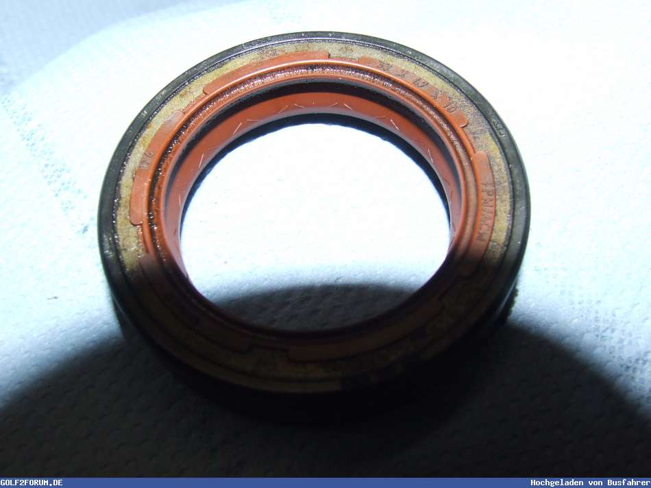

ich habe einen RP Motor, Laufleistung unbekannt, vermutlich aber gute 230000km.

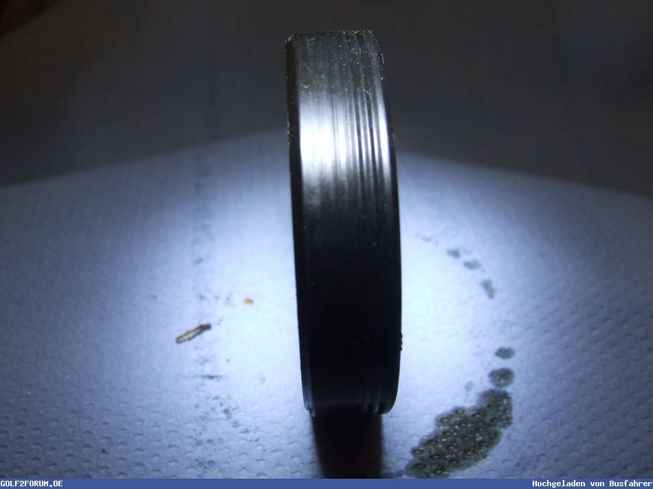

Bei meiner letzten Autobahnfahrt, ca. 10min mit 160km/h hat sich der Simmerring der Zwischenwelle aus dem Motorblock gedrückt. Folge, Motoröl ist ausgetreten, konnte aber noch bis nach hause weiter fahren.
Nun meine Frage: Ist das "normal", das sich der Wedi da rausdrückt, wenn er zB. verhärtet ist? Oder ist eher ein unsachgemäßer Einbaut dafür verantwortlich? Oder steck da noch ganz was anderes hinter?
Wer hat sowas schon mal gehabt?

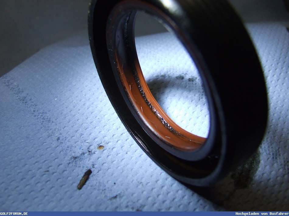

Der Dichtring ansich sieht eigentlich noch gut aus. Ich würde eher vermuten, das er nicht (bei einem Wechsel?) richtig verbaut wurde.
Thomas

Bei mir waren beide auf der Riemenseite mal undicht, sahen aber an sich auch noch gut aus. Gegen neue getauscht und alles war wieder gut.
Ich schätze mal das kommt dann einfach vom alter wink

ich habe jetzt auch einfach nen neuen Eingebaut und alles ist gut - erstmal.
Aber warum der rausgedrückt wurde? Öldruck kann eigentlich nicht sein. Ich bin ja noch mit 'defektem' Wedi bis nach hause gefahren.
Oder ob die Motorentlüftung eingefrohren war? War ja schon mal ein Problem beim........Lupo? glaube ich.
Es war minus 10 Grad als das Maleur passierte.
Wie arbeite die Entlüftung? Bin mir da gerade nicht schlüssig.
Naja, mal abwarten wie lange nun ruhe ist.
Die anderen Simmerringe habe ich übrigens mit Absicht nicht gleich mitgewechselt. Will mal sehen wie sich das ganz jetzt entwickelt smile
