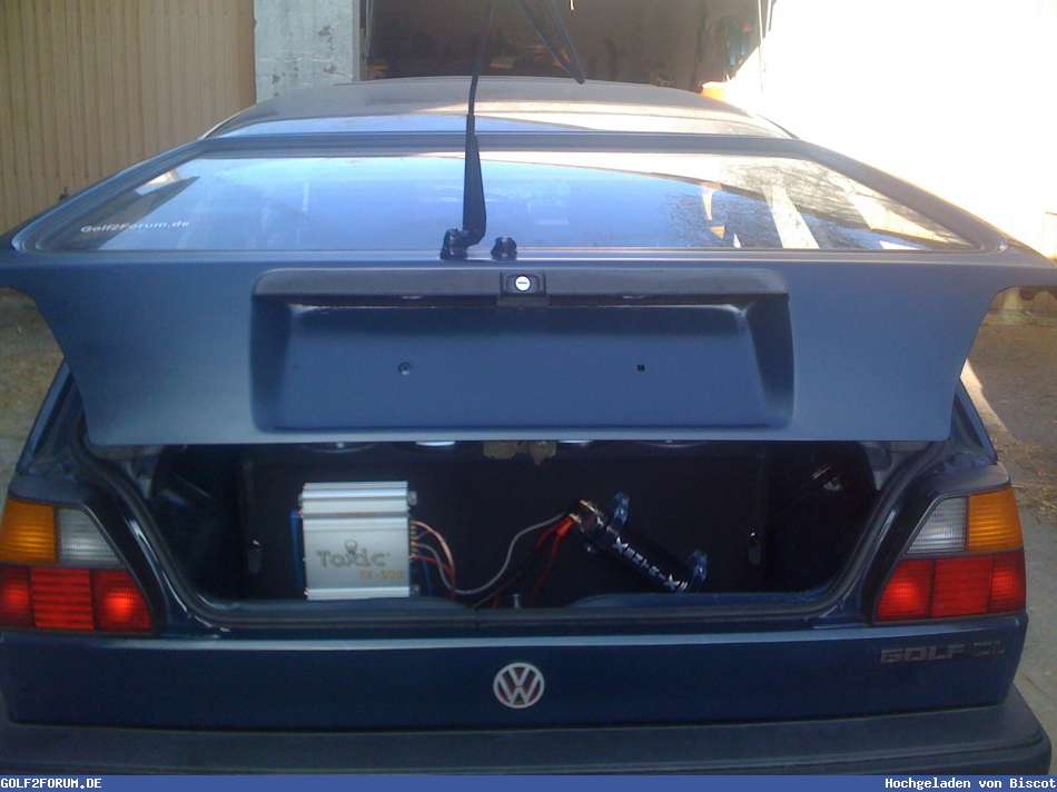

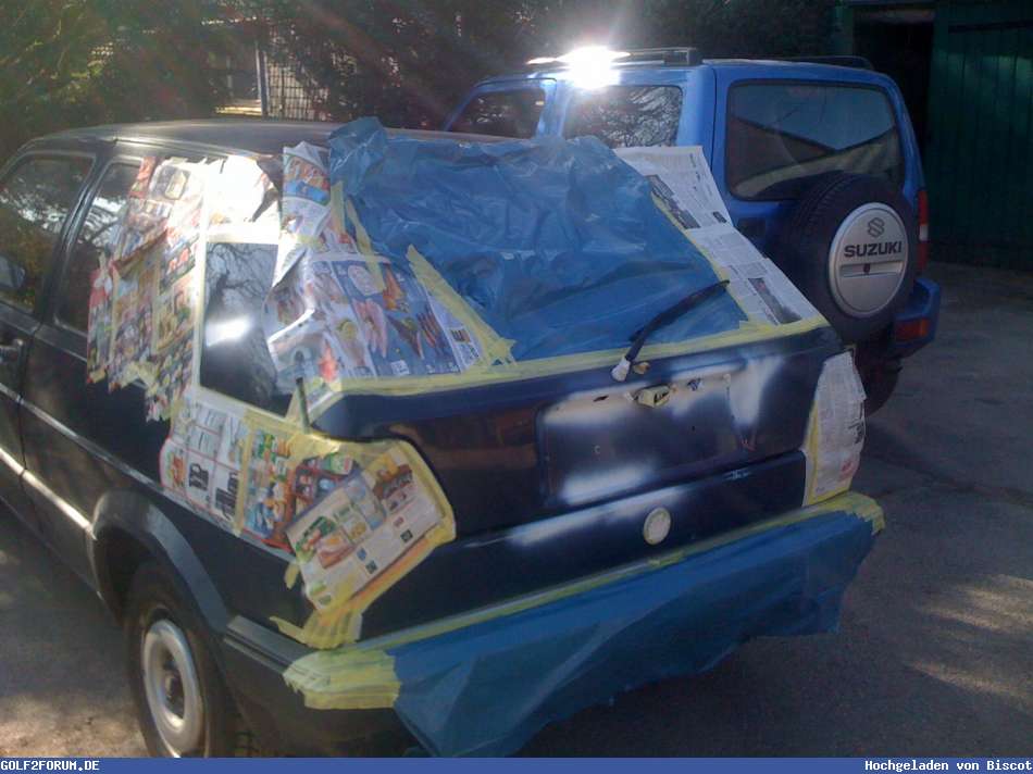

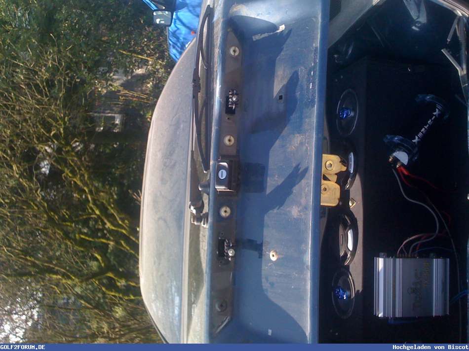

Also ich habe heute Rostblasen unter der Kennzeichenbeleuchtung hinten entfernt, auch ein wenig die Ladekante.
Ich habe alles demontiert und diesen fiesen Rost runtergeschliffen + die umliegende Fläche angeschliffen.
Abgeklebt und Abgedeckt.
Anschließend gespachtelt und die gespachtelten stellen Grundiert!
Hatte mir 2 Dosen (VW Marinblau, Wagenfarbe) abfüllen lassen, in 3 Schritten lackiert und genebelt.
Austrocknen lassen, Übergänge zwischen neu und altlack beipoliert wink
Hab um 9Uhr heute morgen angefangen und hab mit allem drum und dran um 17Uhr en Heimweg angetreten.
Beitrag 13.03.2014 22:58 Uhr
1k Grundierung,NoName vom Teiledealer + Klarlack auf Empfehlung
Hab 3 Bögen 80er, 2 Bögen 100 und 150er so auch 2 Bögen 400Nass verbraucht.
Hatte eine Sprühflasche dabei mit minimal Spülmittel, zum Entfetten und säubern - muss echt sauber sein bevor du Lackst!
Hoffe ich könnt dir helfen und deine Fragen beantworten

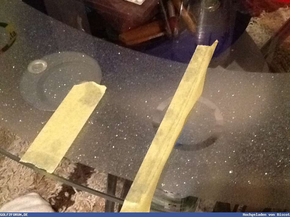

Beitrag 13.03.2014 23:06 Uhr
Was hast du zum Polieren genommen? Also damit man keine Kanten sieht?
Beitrag 13.03.2014 23:29 Uhr
Die Klebekante umlege? Wie meinst du das?  Versteh nich was du meinst grin

Das mit dem Klebeband ist richtig das man das "umlegt". Das bringt dir einen weichen Übergang. Als alternative kann man auch Linierband nehmen. Das kost aber teuer Geld.
