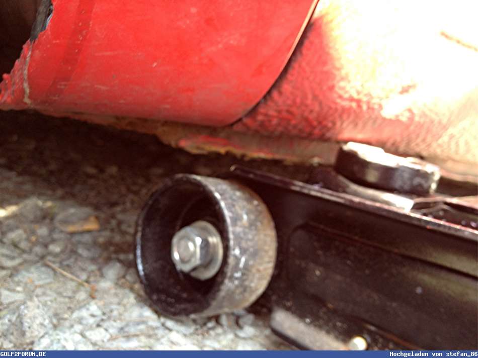

Genau, der ist ab Werk ca. 10cm lang. Wenn man den kürzt, gehts abwärts.
Auf dem Bild hatte ich glaub ich noch 1-2cm Restgewinde und das war schon ein extra flacher Wagenheber grin
