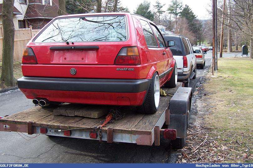

Hier noch ein BIld mit Et25...
Ich hab bei meinem alle Radläufe soweit gezogen, dass die "senkrechte" Kante jetzt in einer Linie steht mit der Auswölbung, da passen sie locker drunter mit 40er Tieferlegung. Aber es ist schon ne Menge arbeit ...

Also der rote Golf ist net meiner ... grin
Ich hatte hinten 9x16" Et20 und vorne 9x16" Et30 + 10er Distanzscheiben drauf.
Also hinten passt ET 20 definitiv... Da müsstest dann halt nur 5er Platten drauf machen. Beim Rest musst schon einiges Ziehen und Bördeln je nach Tiefe... Aber beim 2er kann man gut 3cm pro Seite raus holen. Meine waren ohne Verbreiterung gut abgedeckt und ich hatte noch eniges an Einfederweg... Das war mir wegen der Hängerkjupplung auch wichtig.
