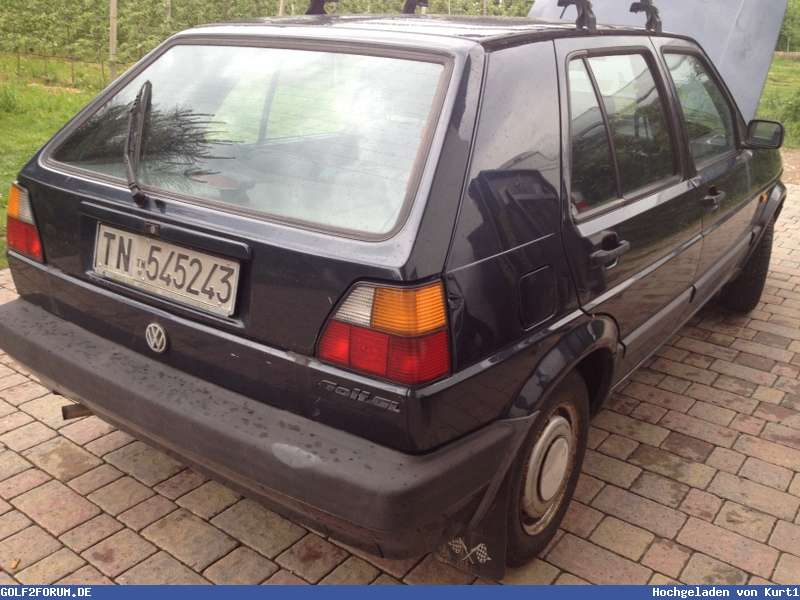

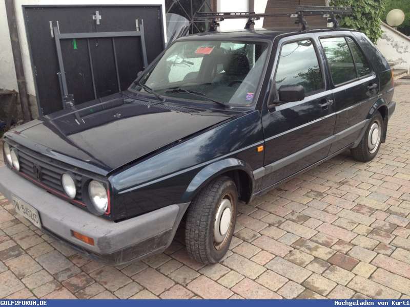

Und jetzt ist mir ein Golf GL aus 91 übern weg gelaufen,kurz übern Hof gefahren und schon kam dieses tolle Autofeeling von damals auf,und
habe mich kurz endschlossen dieses Auto wieder auf vordermann zu bringen.
Der Wagen stand 5.Monate im Freien innen schmuzig wie Sau 1.Hand (Bauer) wohl nie saubergmacht grrrrr.aber dann trotzdem gekauft für 350€..
Und jetzt hat mich der Wille gepackt das Auto um ca.600-700 deswegen 1000€Projekt wieder auf die Strasse zu bringen und das auch etwas Sportlich.
Hier die Daten zum Wagen:
Golf2 GL 1.6 Bj.91 mit org.141.856 Km 5.Türer
Mkb:EZ 75 ps ja den gabs in Italien bis 92 (war noch keine Katpflicht)
Dunkelblau Met.,Zentralver.sonst nichts
Jetzt wäre ich für jeden Rat und Tipp euch sehr dankbar...
Will 14 o.15er Alus draufmachen dazu etwas tiefer bei 15er wohl ein muss....
Brauch hinten 2.neue Stossdämpfer oder gleich 4 dann Ferdern zum tieferlegen,
Einen ESD vom Gti sieht halt besser aus,

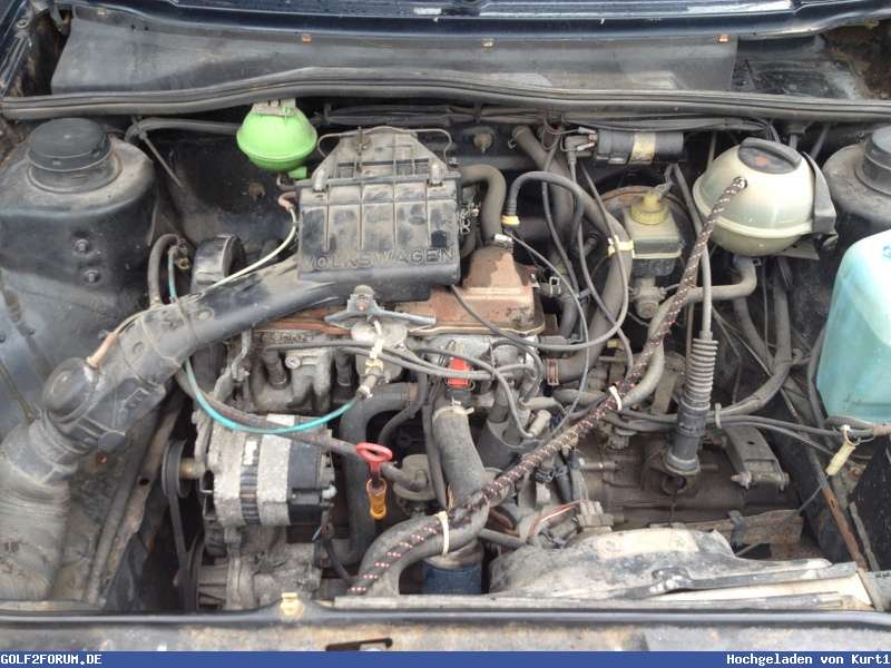

Zahnriemen und alle Filter und Öle mache ich mit meinem Freund (Top-Mechaniker)

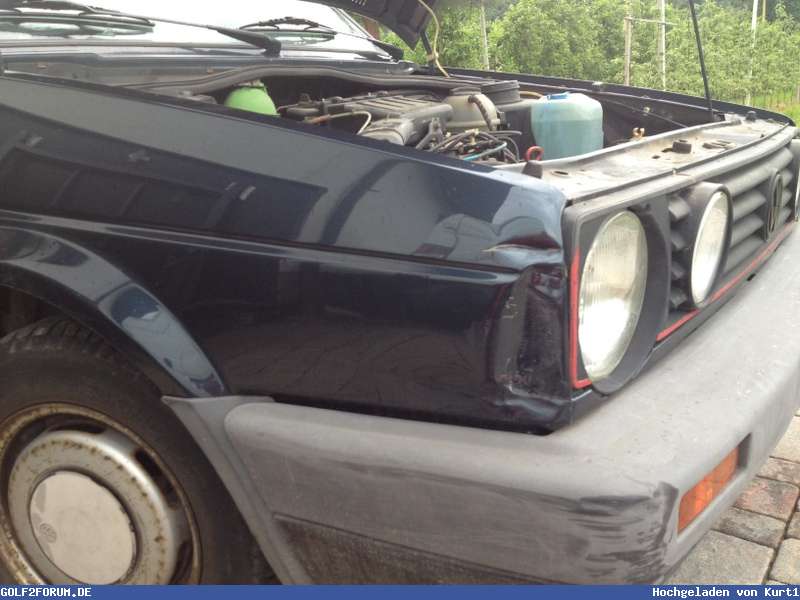

Lackerarbeiten mach ein Kumpel von mir,er meinte den Koti gleich neu kaufen oder gebraucht in Royalblau met.ist billiger als dengelln..
2.Tage sauber machen mach ich selber,stosstangen  schwarz kriegen wird wohl schwieriger,Politur und finisch selber erledigen...
Glaubt ihr mit Buget von ca.700€ ist das zu stemmen?

Mein Lackierer meinte kotflügel soll ich besser einen neuen Kaufen,ist einfach weniger Arbeit.
Taugen die koti um 40-60€ aus Bucht etwas?smile

Und wegen dem Kotflügel am besten erstmal die Autoverwertungen abklappern ist auf alle Fälle Preiswerter

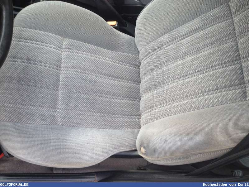

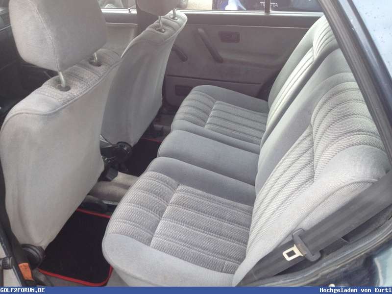

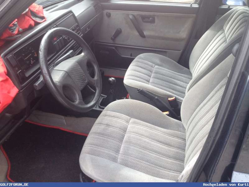

So ein kleiner anfang ist gemacht,erstmal eine grobe Grundreinigung ist gemacht(was für ein Dreck im dem Auto warsmile
Das finisch kommt zu letzt wenn der Meck.und Lacker fertig sind.
Werde Morgen an den ausgebleichten Stosstangen ran mit Föhn und ein Mittel von meinem Lackierersmile

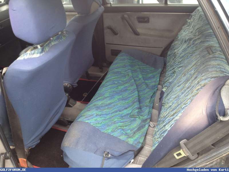

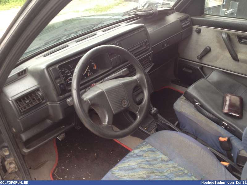

Übrigens suche einen Fahrersitz o.Rückenlehne,der 1.Besitzer wog satte 120 kilo und hat die seitenwanger runtergerockt.
Wenn jemand den gleichen oder Sportsitz verkauft bitte melden....
Hier noch 3.Bilder von innen...
