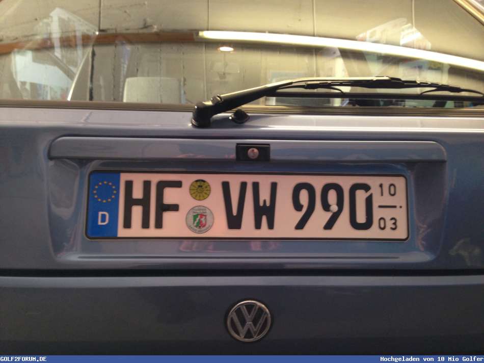

Das ist einfacher als du denkst:
- Verkleidung runter
- mit einem 10er Schlüssel die Mutter des Gestänges lösen
- Gestänge passend ausrichten
- Mutter anziehen
- Verkleidung drauf
- Feddich
Is in 2 Minuten erledigt.

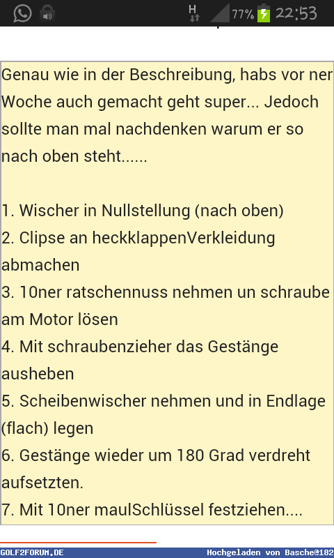

Habs gefunden

Nein! Natürlich nicht. Du verstellt ja nur das Gestänge. Der Motor dreht nur im Kreis. Und je nachdem wie das Gestänge angeschraubt wird geht die Bewegung eben zuerst nach oben anstatt nach unten.

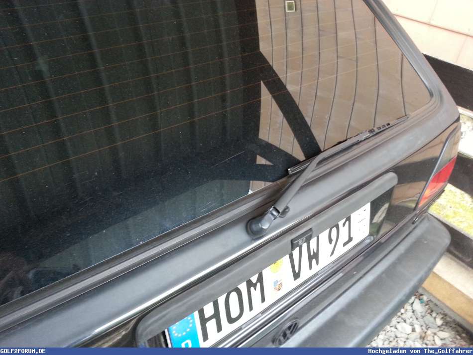

Moin, ich würde den wischerarm abbauen
Und ihn etwas nach Biegen .
Dann hat er nachher keinen Kontakt
Zur wisch wischwasser düse.
Ich habe den Arm in ein Tuch gewickelt
Und am Schraubstock nach gebogen.
Beitrag 05.05.2014 08:10 Uhr
Sieht dann so aus!
