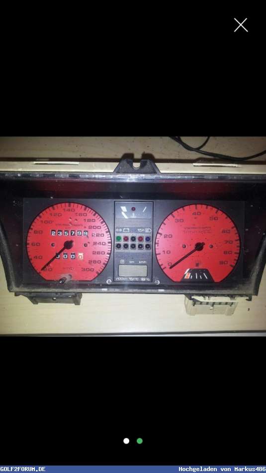

hallo kennt wer diesen tacho oder ist das ein fake???
weil zum schluss die zahlen näher zusammen stehen

das ist kein Fake, der wurde u.a. im Rally Golf, 16V G60 sowie im Limited Edition verbaut.

Aber nicht mit Tacho bis Tempo 300! Genauso wenig mit Roten Scheiben

ja mir kommt das auch komisch vor der tacho kann eigentlich garnicht stimmen wenn die zahlen so nahe bei einander stehen:-)

So ein Tacho ist ja ein Wirbelstrominstrument, bei dem nimmt ein sich drehender Magnet den Zeiger in Schlepp und zwar gegen die Spannung einer Wickelfeder.
Es ist eine reine Vermutung von mir, aber ich kann mir vostellen das dieser Vorgang zum Ende der Tachoskala für den Magneten, der ja gegen die sich aufwickelnde Feder anarbeiten muss, immer schwerer wird!
Daher muss das nicht unbedingt verkehrt sein wenn die Abstände immer kleiner werden.

das kann sein aber bei dem anderen 300er tacho sind die abstände ja auch immer gleich.
und bei meinen jetzigen 260ger auch

Aber der 260 ist original, die 300er sind umgebaut und du weisst auch nicht genau ob der 300er mit gleichmässigen Abständen richtiger geht oder nur besser aussieht!
Wie gesagt, nur reine Vermutungen!!

Bis 300 sicher net wink
@Topic
Ja sicher, warum net? Die gibts umgebaut mit solcher Skala.

Wie Howdy schrieb sind die einfach umgebaut.
Gibt eben verschiedene Abstimmungen der Feder. Gibt öfter die umbauten wo es am ende "schneller" geht mit den zahlen. Hat den Vorteil Das am Anfang die zahlen noch gut lesbar sind da sie weiter auseinander sind...
