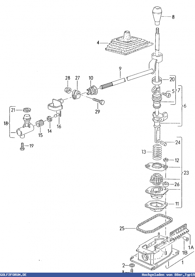

Muss ich an der Schaltung etwas ändern wenn ich von 4 auf 5 umbauen ?
Beitrag 26.05.2014 13:10 Uhr
Weiß dass keiner?
Beitrag 26.05.2014 14:00 Uhr
4 Gang Getriebe ist Mega cool ja :p Ich finde das mega und jeder den man mitnimmt ist erstmal voll erstaunt grin
Beitrag 26.05.2014 15:31 Uhr
Ja du musst auf dem Bild folgende Teile tauschen:
Nr 16:  191 711 211A
Nr 18:  191 711 233
Kann sein dass es noch mehr ist, aber ich glaub das wars...
