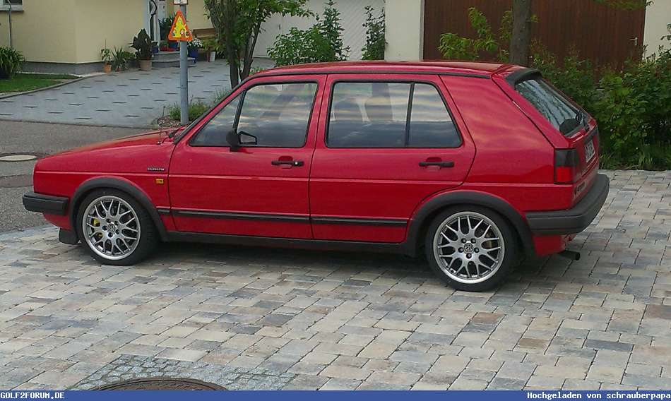

Hier mal ein Bild

Hi und herzlich willkommen!
Schicker Wagen!!
Mir etwas zu tief grin grin aber das hört man von mir immer ... tongue
