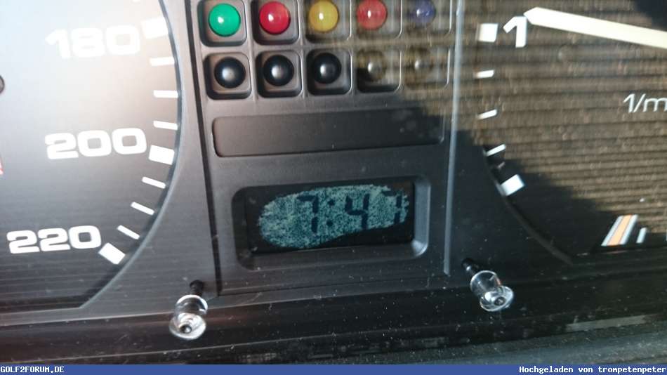

Hi,
Ich hab die sufu bereits genutzt bzw bei google schon gesucht. Ich hab kein Thema gefunden passend dazu gefunden. Es geht darum das die Digitaluhr angelaufen ist und ich sie gerne wechseln würde. Es ist die alte ZE in einem 87er GTD. Hat das schon mal jmd gemacht bzw geht das überhaupt. Die uhren einzeln hab ich bisher noch nicht gefunden.
Danke.

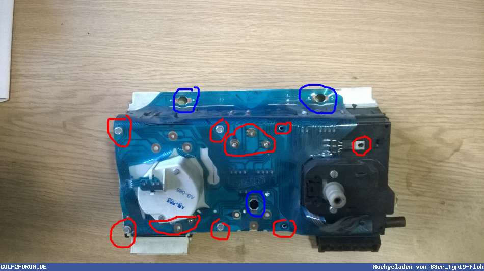

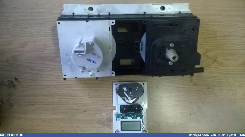

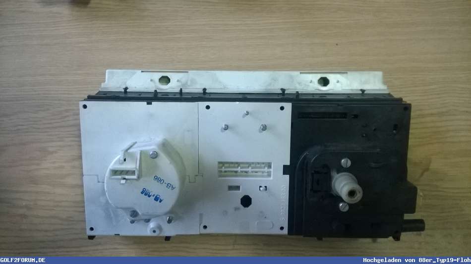

Dein Tacho sieht nach alter Ze aus (Warnblinker im Armaturembrett). Ich schau mal ob ich ein Tacho zerlegt da habe, dann schicke ich dir Bilder.

Morgen komm ich ins Teilelager, hier hab ich nur noch nen Tacho neue ZE...
