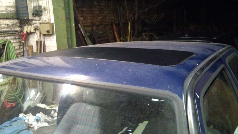

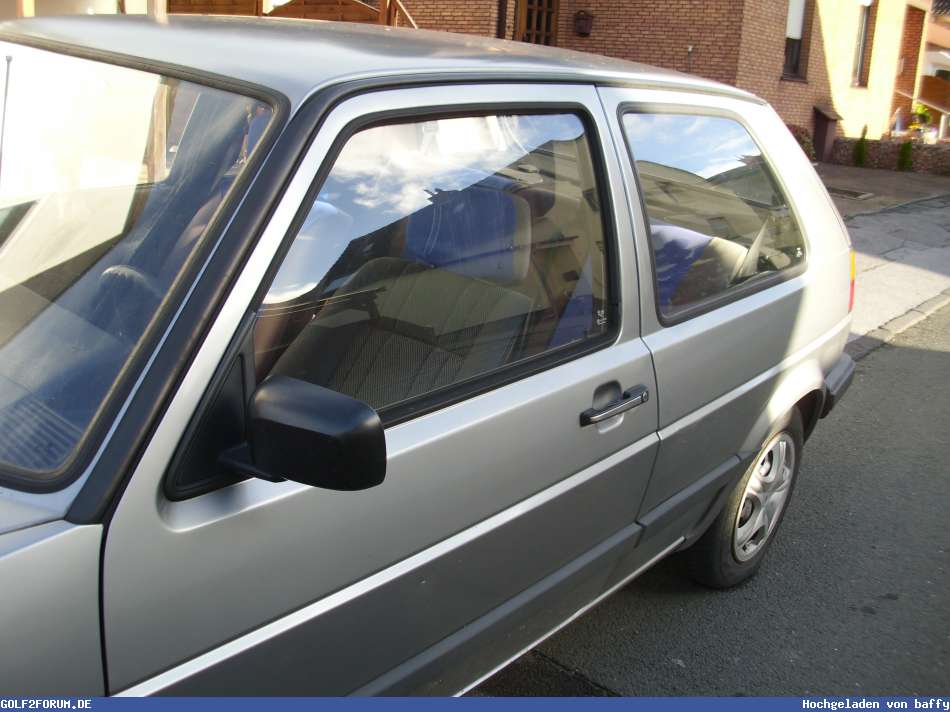

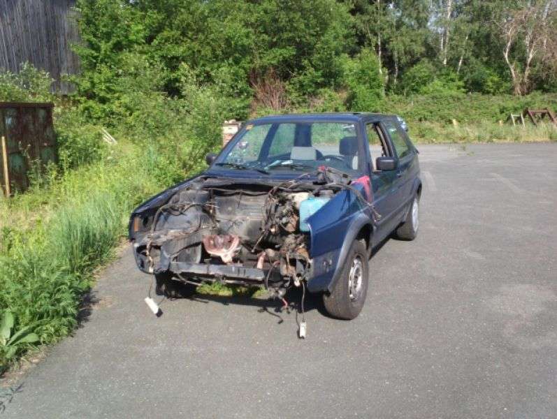

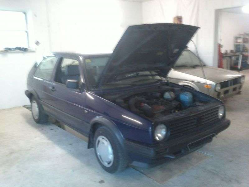

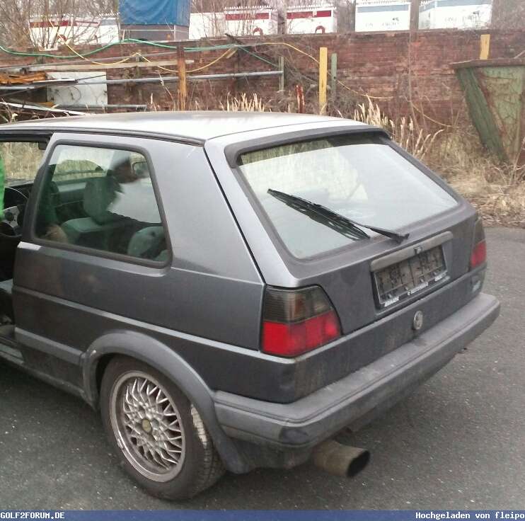

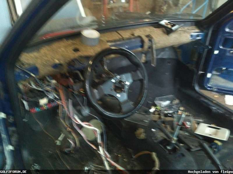

So ich stell dann mal meinen 2er Golf hier vor..
ist zwar aktuell noch einwenig Kraut und Rüben aber es kommt solangsam in Form^^
Als Basis dient mir :

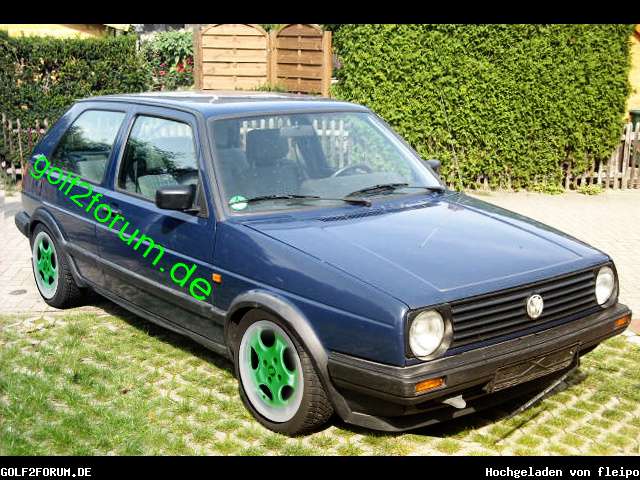

Golf 2 3-Türer mit Schiebedach
BJ 1992 Modell Function
NZ-Maschine
Komplett Original und ca. 270.000km auf der Uhr grin
Jetzt zu meinen Umbauplänen:

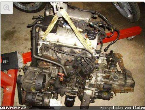

2,0l 8V 2E kommt rein (liegt zuhause)

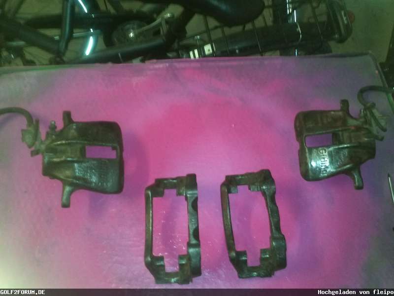

256er Innenbelüftete Bremse Vorne (Wartet auf Einbau)
Achse bleibt aber Stabi hällt einzug (Wartet auf Einbau)

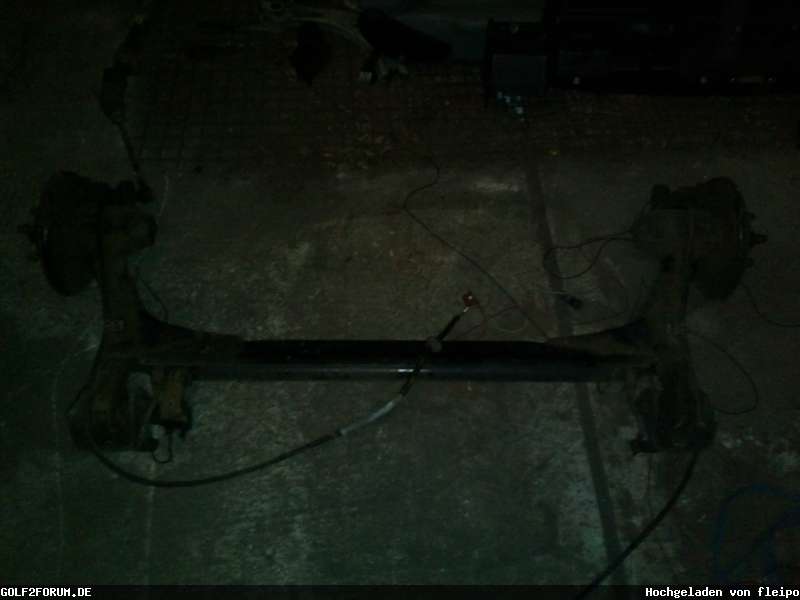

Hinterachse wird Golf 3 GT Special mit Stabi
(Wartet auf Einbau)

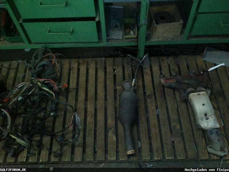

Fächerkrümmer und ORI KAT
Golf 2 16V Originalabgasanlage mit VSD und MSD Attrappe (oder je nach dem wie mir die Lautstärke gefällt)
AGA wegen dem Göttlichen Endrohr wink und wegen dem Preis wink

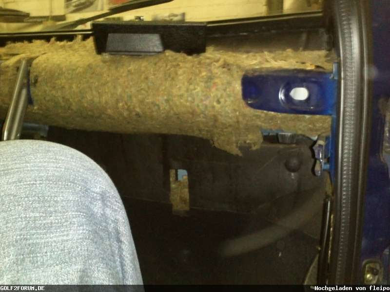

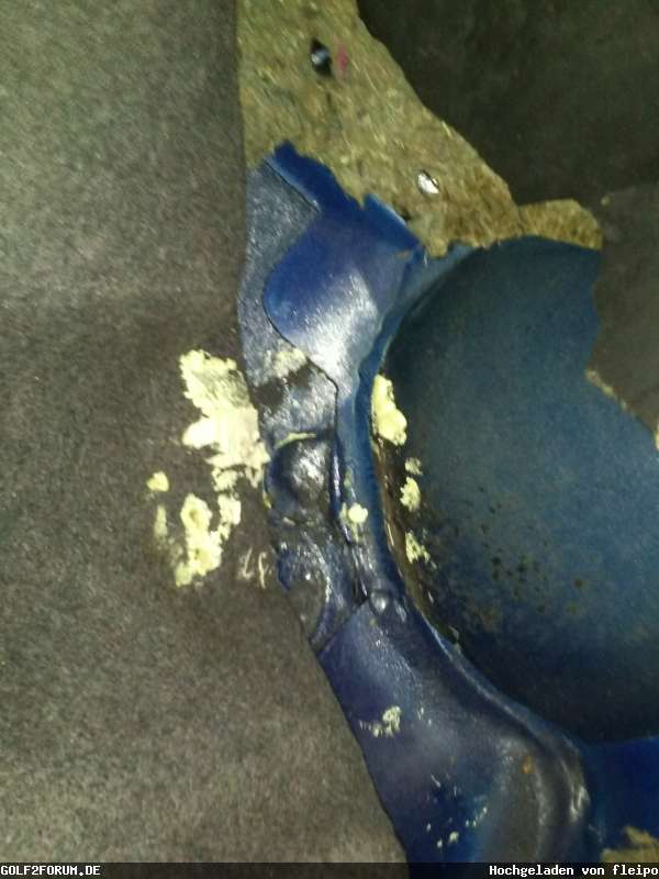

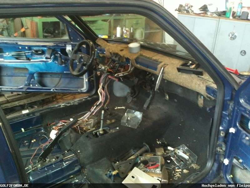

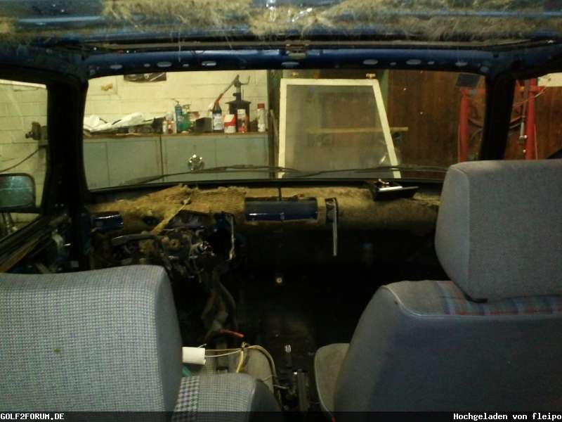

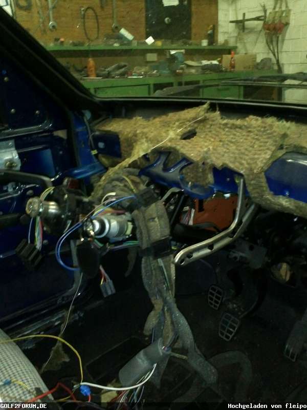

Innenraum komplett leer (bin dabei...)

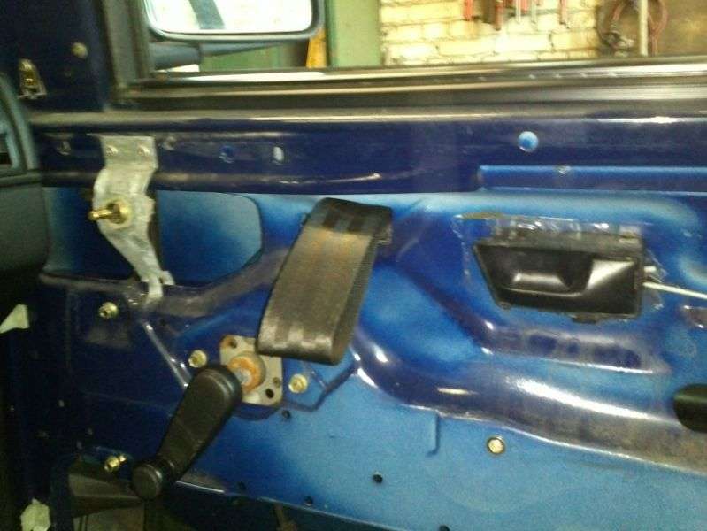

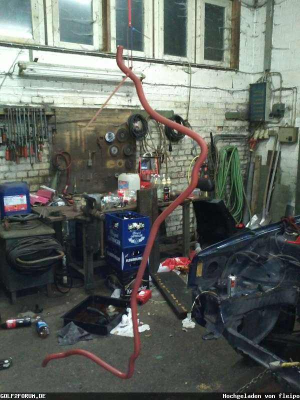

Türpappen entfernen und Türschließer Marke Eigenbau (erledigt)

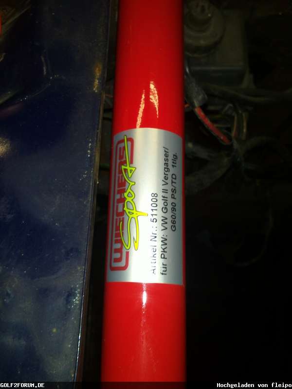

Domstreben Vorne oben & Hinten oben (Vorne Oben erledigt)

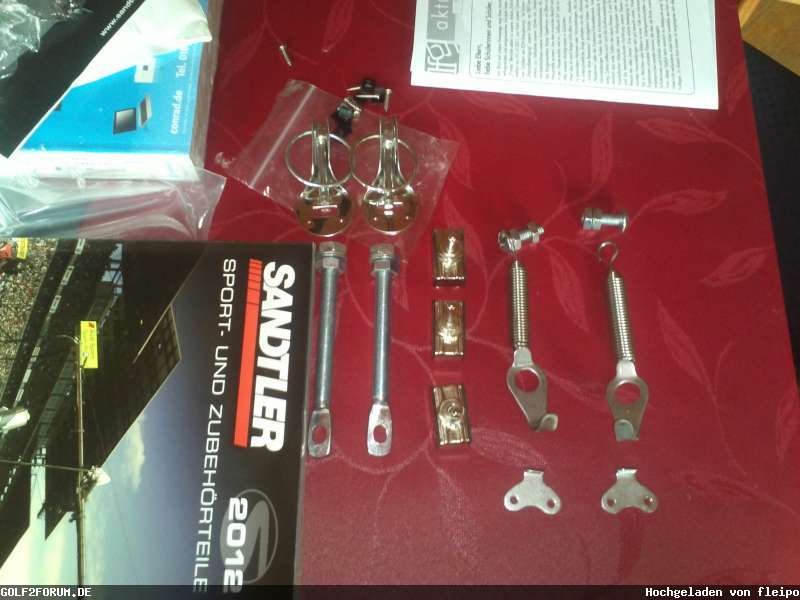

Haubenschnellverschluss Vorne und Hinten (Hinten erledigt)
Hauben-Schloss Vorne entfernen (erledigt)
Antenne entfernen (erledigt)
Heckwischeranlage entfernen (erledigt)
n bisl Gammel entfernen

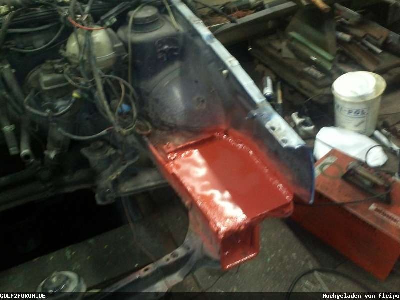

Batterieblech erneuern, da Rostig (erledigt)
Käfig mit Diagonalstrebe und Flankenschutz
3-Punkt Hosenträger Gurte

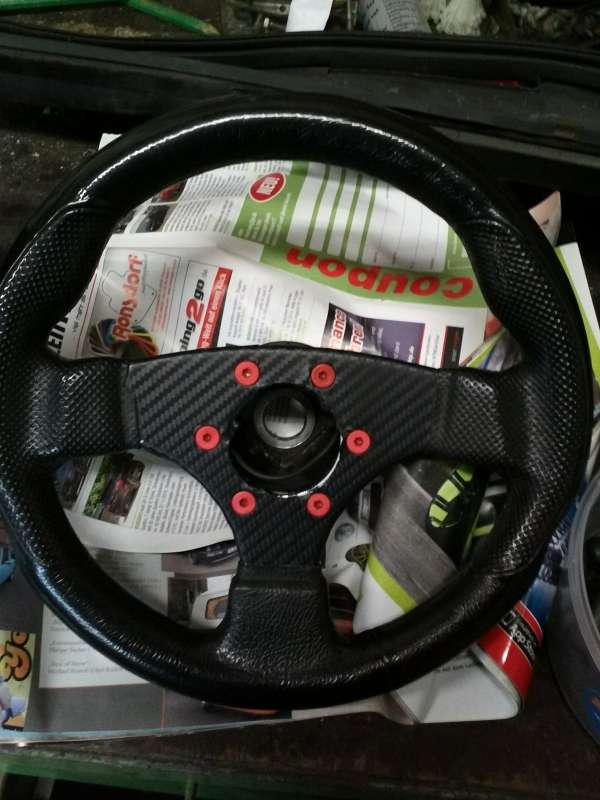

30-Raid Lenkrad (angekommen aber noch nicht eingebaut)
Zusatzinstrumente (VDO) für Öltemperatur und Öldruck (Temperaturanzeige vorhanden aber noch nicht drin wink)

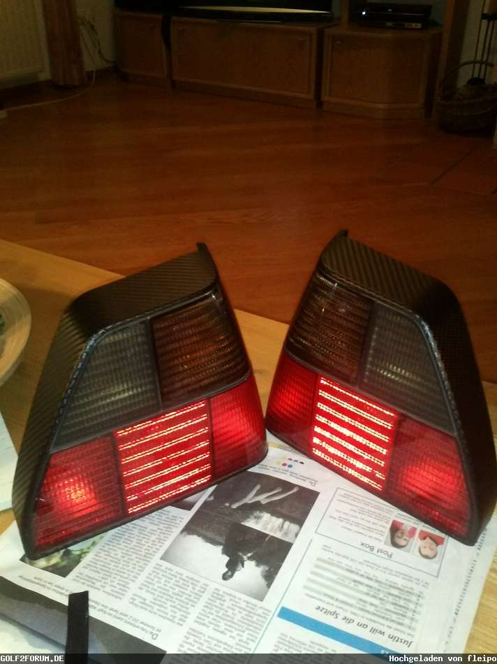

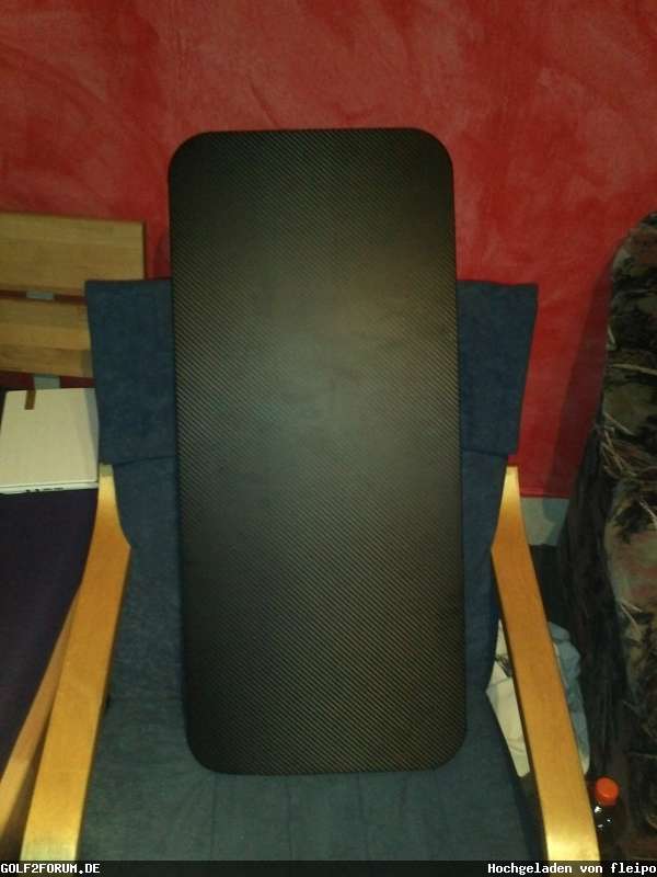

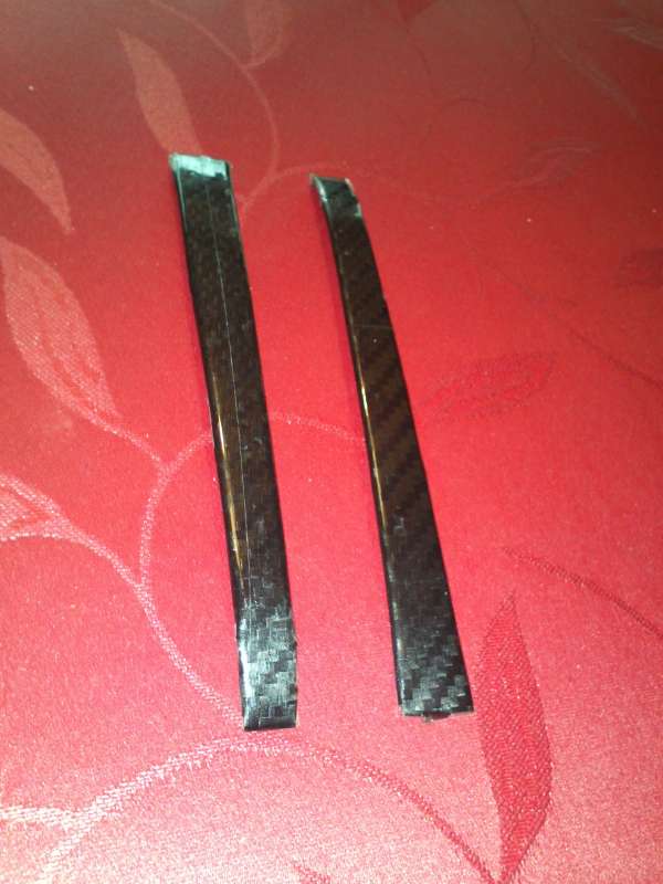

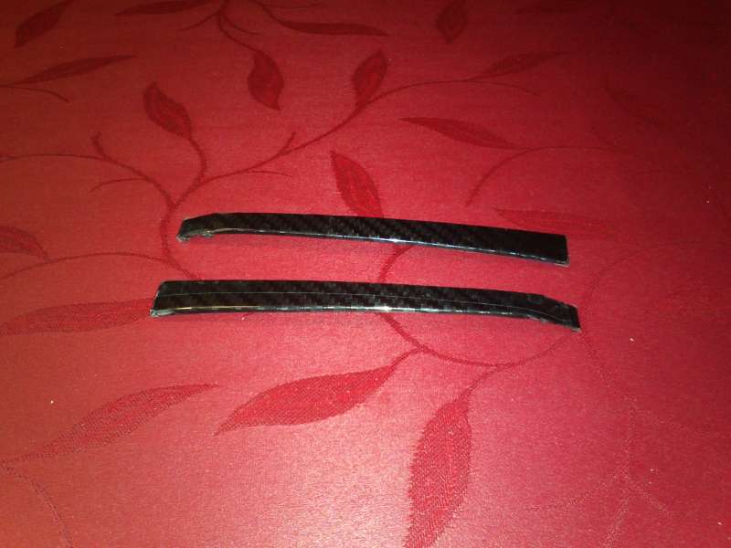

Carbonteile (Folie oder Laminiert) (kommt noch was aber schon teilweise erledigt)
Golf 3 Kombiinstrument ohne MFA (brauch ich nicht grin)

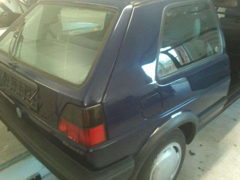

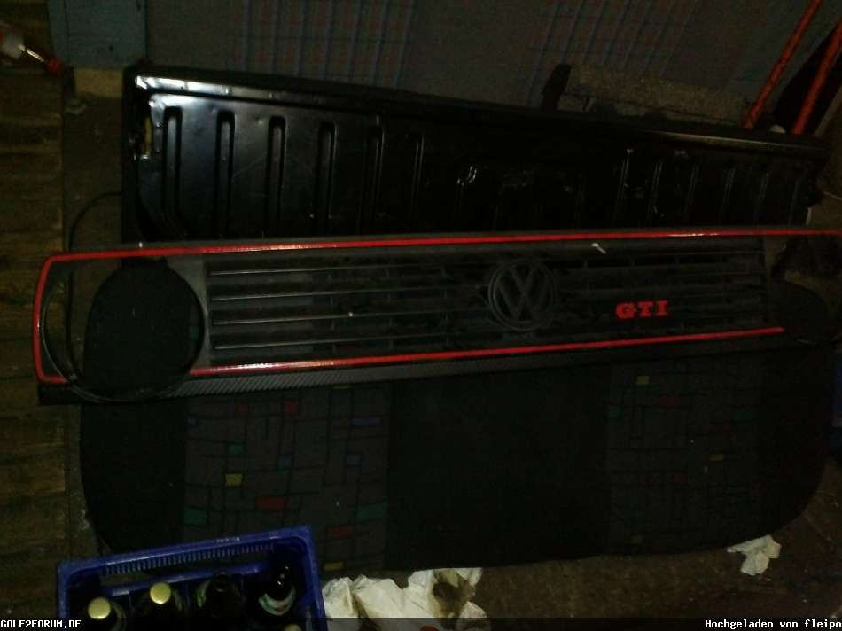

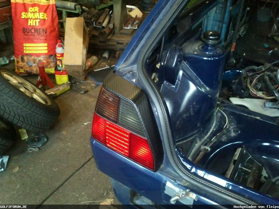

hier noch ein paar Bilder:

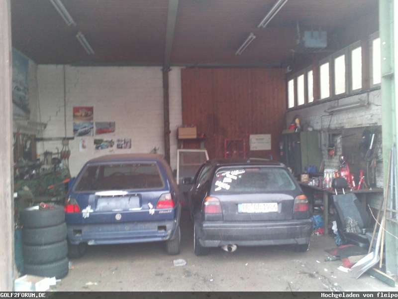

vom Kaufzustand dann Innenraum, dann ein Aktuelles Bild und noch eins von meinen Türzuziehern

Aber: Die Türschließer (den Gurt) hab ich irgendwo schonmal gesehen, du bist nicht zufällig im Golf3.de Forum unterwegs? grin

Dein Motorvorhaben kann ich vollstens beipflichten, ich habe den selben Motor auch hier liegen, wahrscheinlich kommt der 2E auch nicht den 2er aber mal schauen, Bremse wie du ebenfalls vom Special GT,

nen 2E motor im golf 2 iss kein problem. hatte ich in meinen alten 2er auch eingebaut. nur da der motor nur theater von der einspritzanlage her gemacht hat ist der wieder rausgeflogen und ich persönlich würde nie wieder einen in meinen golf einbauen. die sind meiner meinung nach auch einfach zu träge dann lieber nen 1,8 gti.

aber die dicken gurte finde ich persönlich nicht so schön, bei mir habe ich dünne spanngurte dafür verwendet wink

Mhh, also ich hab die komplette Special GT Bremsanlage, vorne Innenbelüftete meine Girling 38, und hinten eben die Scheiben, ja gut der 2E ist nicht das dollste, aber man kann ihn ja (soweit ich gelesen habe) ohne weiteres auch ein wenig Leistungstechnisch verbessern oder nicht?

richtig mit Drosselklappen und Ansaugbrücken bearbeitung sollten denke ich mal so ca. 140PS drin sein...und wenn nich kommt noch ne Kopfbearbeitung...dann sollten 150PS machbar sein
und wenn mir das nicht mehr reicht denke ich mal werde ich mir nen KR oder ABF mit Einzedrossel und ZK-bearbeitung usw. anschaffen/zusammenbauen grin

passendes Leistungsgewicht hat auch seinen Nachteile im Slalom...selbst wenn ich einen 2E mit Serienleistung fahren würde müsste ich in der Klasse 2c (Leistungsgewicht unter 11 kg/KW) das heist ich fahr zum Beispiel gegn einen Bekannten mit nem G2 KR von Escher-Motorsport auf 185PS gebracht grin aber man wirds sehn
von daher bin ich auch der Meinung das ich dem 2E gleich mehr "Leben" einhauchen kann wenn ich ehh in der Großen Klasse starten muss
