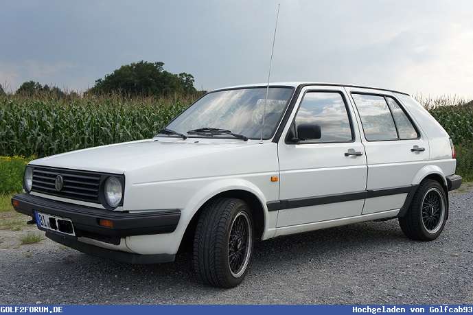

ich habe einen 4 türigen Golf CL mit den Breiten Leisten. Nun wollte ich gerne die Verbreiterungen verbauen. Sind das die Richtigen? Von der Beschriebung her schon nur kommt mir der Steg etwas schmal vor?

mein Golf:

Beitrag 25.08.2014 15:03 Uhr
Sollten die richtigen sein. Aber ja der Steg sieht etwas schmal aus aber nicht so schmal wie die für die schmalen aussehen würden

Beitrag 25.08.2014 17:09 Uhr
Sei dir aber bewust das die Verbreiterungen eine UNTERIRDISCHE Qualität haben. Da brauchst fast 2 Tube Sikaflex, 20 Schraubzwingen, einen guten Heissluftfön und 2 Tage zeit! Absolut jämmerliches Zeugs!

Beitrag 25.08.2014 17:35 Uhr
Dann fahr lieber zum Schrottplatz und schau ob dort paar originale bekommst.
Beitrag 25.08.2014 19:04 Uhr
Wie sind die denn Original Befestigt?
Auch geklebt? Falls ja wie bekomme ich die beim Schrotti ab?
Beitrag 25.08.2014 19:11 Uhr
Nein die haben Kunststoffnieten mit einen Stift in der Mitte zur Spreizung
Den Stift musst nur rausdrücken und dann vorsichtig die Niete nach aussen hebeln.
Geklebt und genietet im Radhaus
