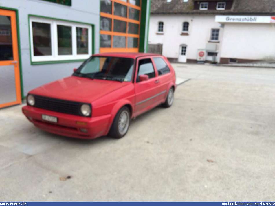

Also das ist er, zwar ne schlechte Aufnahme, aber besser wie nix

Ist nen Facelift, deine Wunschspiegel passen da nicht.
Das einzige was machen könntest deine Spiegel verchromen lassen

Also ne der hat in dem fall keine wink
naja… dann fällt die option 1er spiegel wohl flach :/

Chromspiegel bei einem ROTEM Auto? Naja muss mir ja net gefallen wink
Fakt ist das du die 1er Spiegel "Plug n Play" von der Backe schmieren kannst. WAS du machen kannst ist das du dir a) Blindplatten besorgst (einmal deutsche für rechts und einmal englische für links), oder b) FK Spiegeladapter für M3 Spiegel kaufst und diese zuschweist, dir 2 1er Golf Spiegel ziehst, 2 Löcher reinbohren, Einzugsmutter rein und fertig is die Laube.
