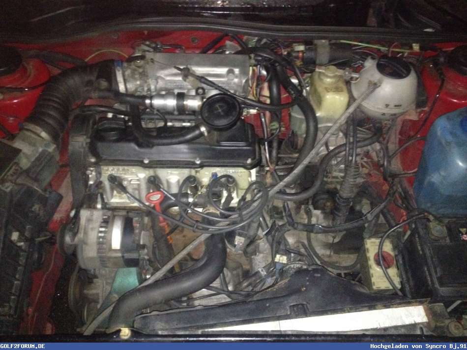

Check mal den blauen Temp. Fühler.
Und stell mal nen Bild von deinem Motor ein

Mach mal ein Bild und hänge es hier an, wenn glück hast hab ich noch eine Intakte liegen

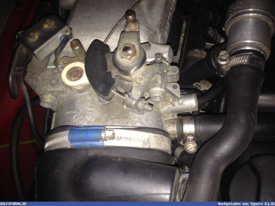

ich hoffe das reicht...so weit ich weiß ist das die selbe wie im GTI 107 PS
Beitrag 10.01.2015 18:47 Uhr
Ist die Drosselklappe innen sauber?
Schau mal ob die beiden klappen schwer oder leichtgängig sind
