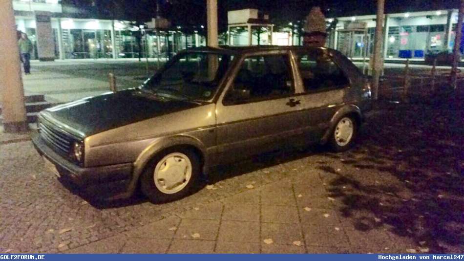

Moin Leute, ich kann mich absolut nicht entscheiden was ich die Saison auf mein 2er mache!
Ich will sehr tief fahren und maximal nur Kanten anlegen, also eher ne schmale Felge und ein schmalen Reifen! Was könnt ihr mir empfehlen bzw was habt ihr drauf?? Reifen soll im Radkasten stehen!
Habe ein Manhatten mit Plaste Verbreiterung!
Dentiere zu Renault Felgen 16" oder 17"
Oder die bbs 16" von Cabrio!
Fahrwerk ist ein 80/60 TA verbaut was sehr Tief ist! Aber ich könnte auch ein Gewinde noch reinbauen wenn die Tiefe nicht langt ;-)
Anversich wollte ich Lenso Bsx 7,5x16 drauf machen, aber da werde ich ohne ziehen wohl nicht runter kommen!

Nee ich wollte noch tiefer, und für die Tiefe schon zuviel Arbeit!
Jemand Erfahrung noch mit den cabrio bbs, 6,5x16?

Dann kannst das ganze knicken. Und mit einem Gewinde schon 2 mal. Das Problem ist das die mit einer ET45 Felge weiter rein kommst. Und genau DA ist das Gewinde im weg. Ich hab ET25 Felgen und die passen gerade so am Gewinde vorbei. Mit ET45 kommst nicht weit weil die Felge am Gewinden innen schleift. Da wirst bei deinem Fahrwerk bleiben.
Wen der Reifen satt im Radkasten stehen soll dann kannst du das einfach nur komplett knicken mit 6,5er Felgen und tief. Da kommst selbst mit nem Airride nicht hin.
