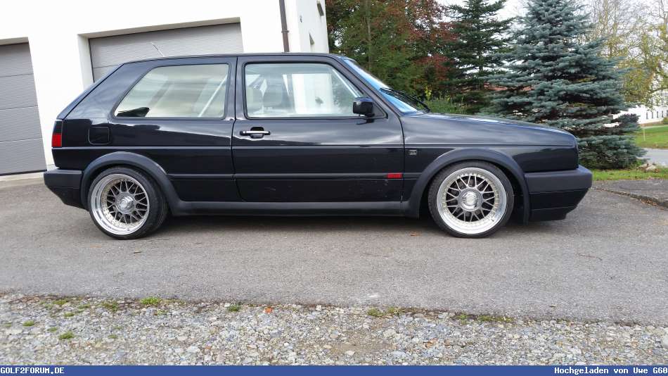

Hat von euch irgend jemand WRD Mesh Felgen auf m 2er?
Ich sollte die Felgen dieses Jahr noch Eintragen lassen und hab außer dem Fahrzeugschein (waren Eingetragen an einem 2er Polo) nichts.
Und ich glaub so ne Art Vergleichswert (Eintragung) klappt eh nicht.
Hab 8,5 und 9x16 mit 215 35 R16 drauf.
G...
