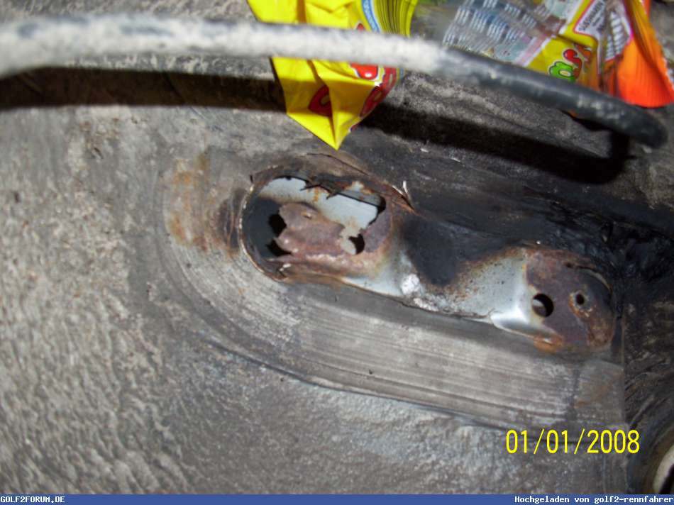

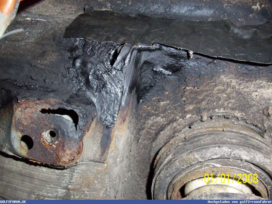

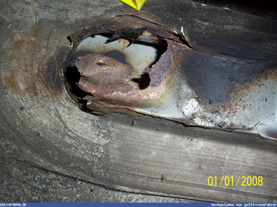

Hier ein paar Bilder, hatte aber das Loch schon mit schwarzem Tape abgeklebt und mit Unterbodenschutz verschmiert, damit es beim Fahren nicht so viel Wasser in den Innenraum schmeißt, man sieht trotzdem die Aufhängung.
Ich hab schon in einem anderen Threat die Nummer vom Aufhängeblech gefunden: 191 803 483, werde mal die Woche beim freundlichen vorbei und schauen, obs das noch gibt.
Trotzdem die Frage, wie kriegt man das Loch wieder zu, da kommt man doch so schlecht dran, muss der Kotflügel ab, oder gibts Spezies, die das im Radkasten schweißen können?
Das Problem scheint ja sehr häufig aufzutreten, mich würde mal eure Lösung interessieren wie ihr das wieder dicht gekriegt habt.
Stefan

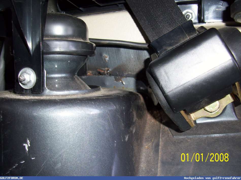

noch mehr Bilder auch eins von innen,

Beitrag 08.03.2015 20:20 Uhr
Tankstutzen und Tank raus, Rausflexen - übertragen und Einschweißen.
Ist echt ne Kack Stelle für Rost!
In wie fern kannst du mit Flex und Schweißgerät umgehen? Vllt wäre es sicherer das du das machen lässt.

Beitrag 10.03.2015 09:32 Uhr
Mit Spachtel allein wird nicht halten, da dort auch hohe Kräfte durch den Stoßdämpfer einwirken.
Also da müssen schon neue Bleche rein
Beitrag 10.03.2015 13:24 Uhr
Es ist Zeit für eine gründliche Bestandsaufnahme, soll bedeuten: Wie sieht der Rest der Karosse aus?
Wenn das wirkliche die einzige Stelle ist, was ja möglich ist, würde ich mir vom Schrottplatz ein wirklich großes Stück dieses Bereiches aus einem Schlachter heraustrennen und in deiner Krosse wieder einsetzen. Auf diesem Weg kannst du den Arbeitsbereich in leichter zugängliche Bereiche verlagern!
