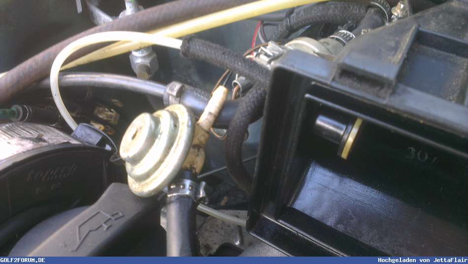

Moin moin, bin neu hier und wollte mal fragen wo der abgebildete Schlauch dran gehört? Habe den Wagen erst seit ein paar Wochen und der war bisher nirgens angeschlossen.
Hoffe ihr könnt mir helfen.

Falls den Schlauch mit dem runden Teil am Ende meins.. das Teil musst du in einen anderen Schlauch stecken der von der Vergaserrückseite kommen sollte!
Bist du denn so gefahren?? smile
Hoffe ich konnte dir helfen.

Ich werde mal schauen ob hinter dem Vergaser ein offener Schlauch ist. Habe bereits den Vergaserflansch und einen undichten Schlauch vom BKV zum Vergaser getauscht und nun läuft er ganz gut so. Wofür ist der Schlauch denn? Schuldigung für die Unwissenheit. Schraube normalerweise nur an Motorrädern und der Jetta ist mein erstes älteres Auto.
Habe Eben mal geschaut, sehe so keinen Schlauch der nicht angeschlossen ist. Hat vielleicht jemand ein Bild oder eine Grafik wo man sieht wo der dran kommt?

Was da so leger rumliegt ist der Benzindruckregler.
Normalerweise geht der Weg des Benzins vom Tank zur mechanischen Benzinpumpe vorn am Motor, dann kommt der Dampfblasenabscheider vorn am Ventildeckel und als letztes Teil der  Benzindruckregler, dann ab in den Vergaser.
Ohne diesen Regler wird evtl. das Schwimmernadelventil am Vergaser überdrückt.
Ist doch ein PN, oder?

Ja müsste er PN sein. Das der vom Dampfblasenabscheider kommt habe ich auch schon herausgefunden, die frage ist nur wo er nun an den vergaser geht ? Es wurde ja bereits geschrieben dass der Schlauch von der Hinterseite des Vergasers kommen sollte.

Vergasereinlass müsste vorn sein, ansonsten schau mal hier: ruddies-berlin.de

Ich müsste ja den 2EE vergaser haben dann, finde dazu nicht allzuviel auf der seite.

Mach mal ein Übersichtsbild von oben, so das man die mechanische Benzinpumpe vorn am Motor auch sehen kann.
Hat den vielleicht jemand auf eine E-Benzinpumpe mit integrierten Druckregler umgestrickt oder ist die Orig. Benzinpumpe noch in Betrieb?

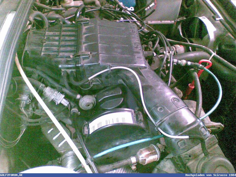

Habe eben mal ein Bild von oben gemacht und da ist mir aufgefallen dass der andere Schlauch vom Dampfblasenabscheider auch nicht angeschlossen ist wie auf den Bildern zu sehen.
Beitrag 10.03.2015 16:46 Uhr
Wo kommt den bei dir der Benzinschlauch hinten am Vergaser her?
