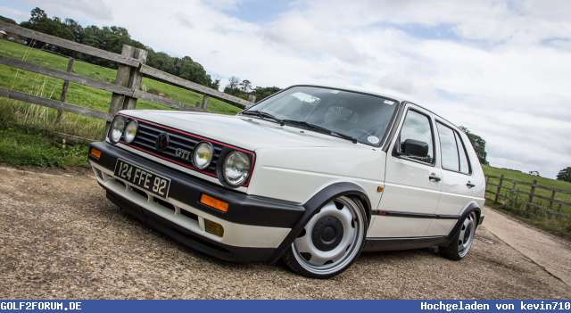

T5 Stahlfelgen in 7x17 ET55.
Adapter von 5x120 im 26mm und du bist bei ET29 mit ner 7er Felge...

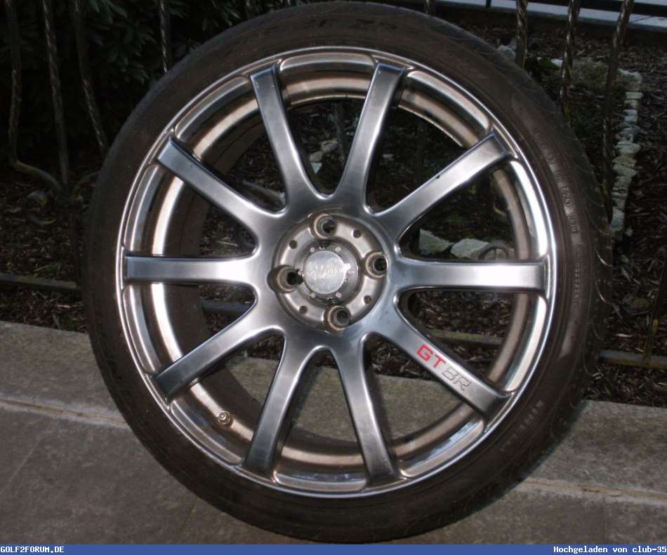

hab auch bißchen was liegen.
Aber halt keine BBS RS usw...........
hat fast jeder laaaangweilig  !!
16er und 17 er mit hoher ET:
16er :
Fondmetal Tech 5 : 7,5 et 35 ??
Bild aus Inet:
http://media.shpock.com/Fondmetal-TECH-5.jpg
Binno B 930:
7,5 et 35 ? Sind grad beim Rand polieren
http://www.google.de/imgres?imgurl...art=0&ndsp=48&ved=0CCcQrQMwAg
17er :
SMC 7,5 et 35:
http://www.kupimauto.sk/hldisky-smc-b-75x17-5x100-et35-id254354.html
Autec Opal: 7x17 er mit et ca. 35 ??
Bild im Anhang
Größen nicht 100 Prozent sicher, aber alle mit LK 4x100 und ET ca. 35
Die werden die nächsten Wochen alle neu gemacht !! Rand Lack usw....
Hab noch andere liegen aber dann mit ET 25-20 etwa !!
Wie Shaper Champ 8x16 et 25 , Borbet A 7,5 x16 et 20  usw......

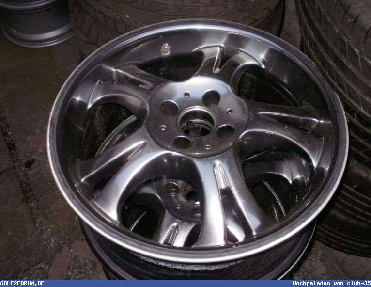

Beitrag 28.03.2015 19:42 Uhr
Noch was vergessen:
5x Emotion Strada 7x17 et 35 mit 4x205/40-17 Pirelli P Zero Nero von 2010 mit ca. 4mm Restprofil.
Haben ein paar Kratzer, Neupreis vor 4 Jahren 900 Euro komplett. Ohne die 5. ( +180 € )
Bei der 5. ist anderer Nabendeckel dabei !!
Zu haben für 200 alle 5 , oder 150 ohne Reifen. Bei der 7 Zoll gingen auch 185/35 oder 195/40-17.
Das besondere an den Felgen ist , im Gutachten steht sogar der 2er Golf drin. Aber nur mit den 205er .
Will man schmälere Reifen fahren muß man das vorab abklären, ist in der Regel kein Problem !!
Link: http://www.emotion-wheels.de/index.php?id=47
