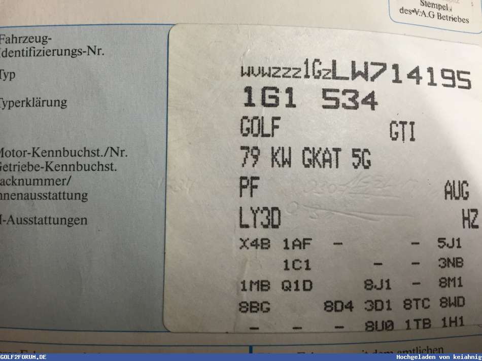

Es gibt auch M-Codes für die Radios, z.B. : M327 für das Gamma, liste mal alles auf oder mach ein Foto. Evtl. ist ja die orig. Bordmappe noch im Armaturenbrett, da wäre dann auch ein Aufkleber drauf. Ist vielleicht leichter zu knipsen oder scannen.

keiahnig am 01.04.2015 20:47 Uhr
Weisst du auch was die anderen codes heissen? smile

Ich habe jetzt länger herumgesucht, einen Teil habe ich auch im WWW gefunden, hat mich ja selbst interessiert und will ich das noch weiter für das Forum ausbauen.
Die Codes haben ein paar merkwürdige Dinge zutage gebracht.
Wurde dein Auto evtl. für die Schweiz produziert(X4B)?
Kann man "without additional instruments for distancemeasurement" überstzen mit OHNE TAGESKILOMETERZÄHLER oder mit OHNE GEEICHTEN TACHOMETER? Hab keinen Plan!
PF = Motorkennbuchstabe
AUG = Getriebekennbuchstabe
LY3D = Lack = Tornadorot
HZ = Polster = Da haben sich schon andere die Zähne dran ausgebissen. Im D.-W.-Forum gibt es einen Beitrag demzufolge die Polsterung HZ mit der HY identisch ist, nur eben nicht graublau (HY) sondern graurot (HZ)
X4B = Modell für die Schweiz
1AF = Servobremse
5J1 = Spoiler für Klappe hinten
1C1 = Kalte Länder Ausführung
3NB = Rücksitzlehne kpl. Umklappbar (also nicht geteilt!)
1MB = Sportlenkrad
Q1D = Sportsitze vorn
8J1 = Handbrems- und Bremsflüssigkeitswarnleuchte ohne Beschriftung
8M1 = Heckscheibenwischer mit Intervall
8BG = Zusatzfernscheinwerfer
8D4  = mit 4Lautsprechern
3D1 = Mittelkonsole
8TC  = Nebelschlußleuchte(rechts zusätzlich?)
8WD = Nebelscheinwerfer
8U0 = without additional instruments for distancemeasurement
1TB = Schwerkraftventil am Tankfüllrohr
1H1 = Lastabhängiges Bremsventil
Welches Radio dringesteckt hat steht da nicht!
